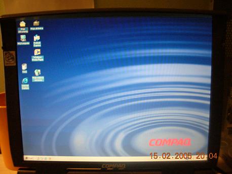

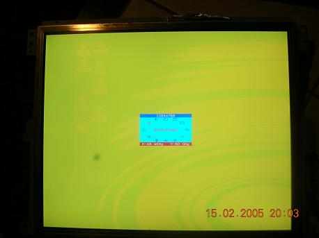

    mam mały problem dostałem od znajomego monitor LCD Gericom
    18 cali objaw monitor wyświetla to co ma wyświetlać , lecz wszystko na żółto , poniżej obrazki obraz na monitorze LCD
    Monitor LCD GERICOM 18 cali ---- prawie tylko zółty kolor ,
    i ten sam obraz na laptopie dla porównania .
    Po próbie przegrzania płyty ( na zimne luty) było dobrze przez godzinkę , później objaw powrócił.
    Ciekawostka : INFO OSD wyświetla się prawidłowo co wyklucza uszkodzenie matrycy , połączeń matrycy , cos się dzieje z sygnałem , brak jakiegoś koloru ??, ale to pytanie dla was
    Czekam na odpowiedzi .

    Poszukaj w necie NOKIA TEST to dowiesz sie jakiego koloru brak.
    Zacznji od kabla , gniazda , spr. na sygnalowce wejscia RGB.
  • #3 3577330
    Charlie_JL
    Posty: 78
    Ocena: 18
    witaj
    dzieki za zainteresowanie ,
    NOKIA TEST pokazał brak niebieskiego koloru , nawet próba recznej regulacji koloru nie przynosi efektu
    pozdr.
    Radek

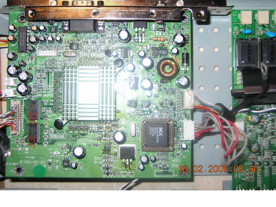

    witaj
    o które scalaki prawdopodobnie wyjściu na matryce
    to 2 x cs5828n (a013a1) , dołączę zdjęcie płyty
    Pozdr.
    Charlie_jl

    pod tym dużym radiatorem masz jaki scalak > jego symbol ?
  • #7 3578059
    Charlie_JL
    Posty: 78
    Ocena: 18
    Dokładnie na nim pisze "
    MRT
    MASCOT VP2
    R47241.1
    0309
    Radek
  • #8 3578221
    lisek
    Serwisant RTV
    Posty: 40010
    Pomógł: 6357
    Ocena: 6888
    jest to tzw skaler czyli szeroko rozumiany przetwornik A/C > b.zawodne (obecnie stosują albo Mascot albo GM......? )
    *sprawdz elementy w jego otoczeniu (diody..)
    *przelutuj
    - spróbuj podstawić czysta pamiec (FF) procek zapisze > czasami pomagało
    p.s.
    czasami stosują TSU56AK( lub TSU16AK.)
