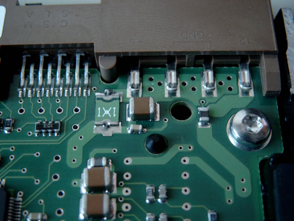

    Podłączyłem go do taśmy i molex'a i włączyłem komputer. Przy uruchamianiu systemu komputer się wyłączył i poczułem "dziwny" zapach. Szybko otworzyłem obudowę, i wąchałem 'co najbardziej śmierdzi'' - okazało się, że to dysk. wyjąłem go, dokładnie obejrzałem, trochę przewietrzyłem i okazało się, że przepaliło się coś o nazwie R517 [ale nie wiem, czy tylko to]. Po ponownym włożeniu dysku do komputera ten nawet nie ruszy. Jako że Samsung daje 3 lata gwarancji na dysk w poniedziałek jadę z nim do sklepu, w którym go kupiłem. Czy są szanse, że serwis mi go naprawi lub wymieni? Jeśli mi go nie zrobią, jest jakaś możliwość naprawy?

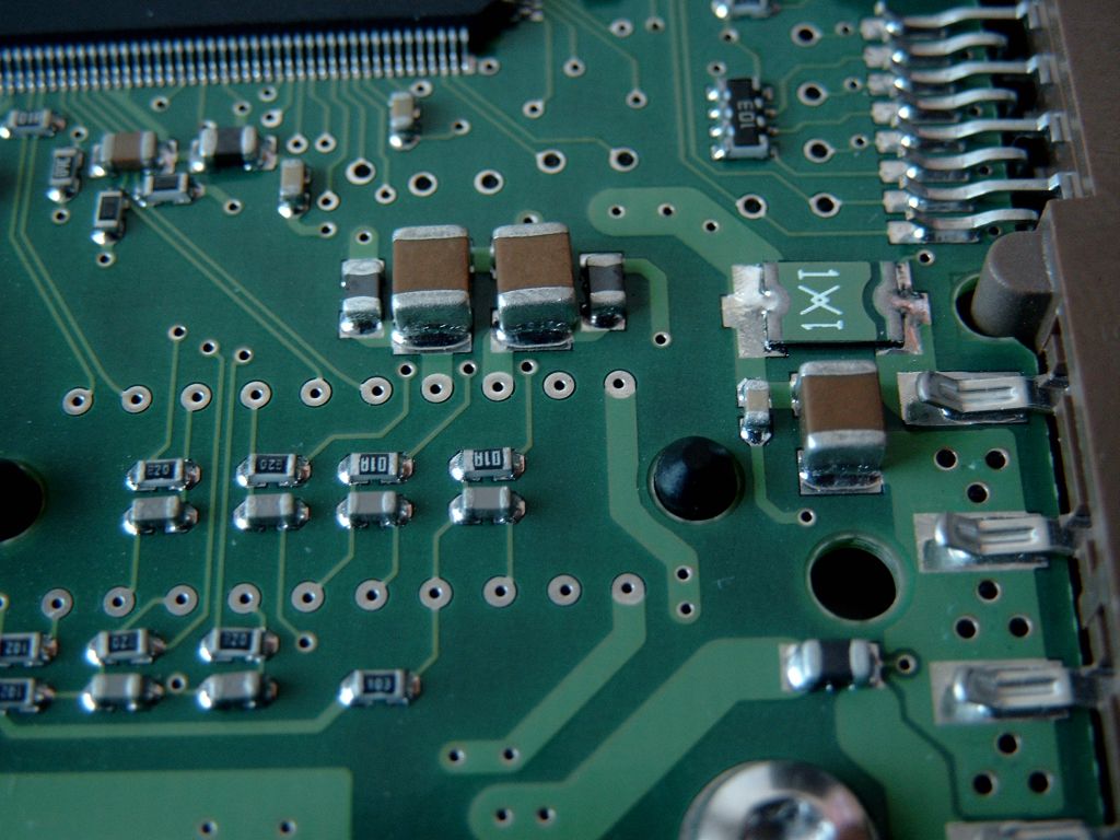

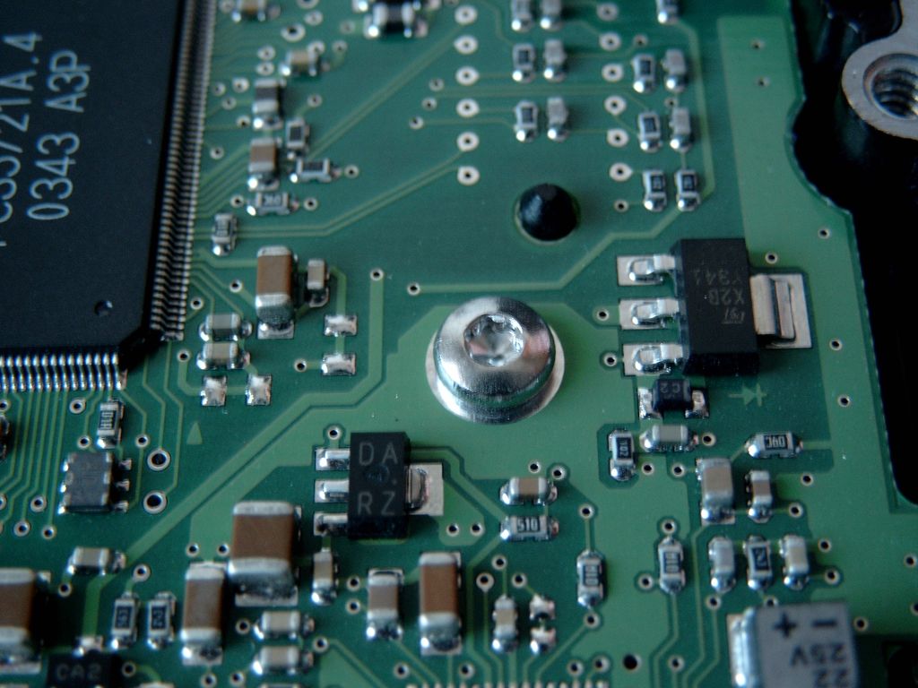

    Gdzie znajduje sie ten element spalony rs517.

    Ten element znajduje się mniej więcej w miejscu, w którym na 1 obrazku jest coś z oznaczeniem "1X1" Przepraszam za pomyłkę, to jest R517 !
  • #9 3587053
    zorg666
    Posty: 556
    Pomógł: 30
    Ocena: 28
    1X1 to jest bezpiecznik polimerowy, tylko on nie powinien się spalić.
    Po przekroczeniu określonego prądu ten element się wyłącza.
    Chyba że dalsze obwody mają zwarcie.
