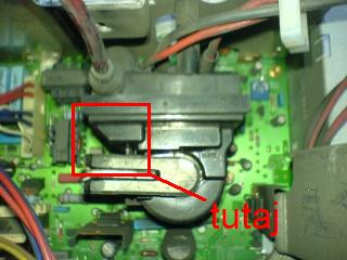

Monitor Dell D1025HE - przeskok iskry, identyfikacja i koszt naprawy

✨ Monitor Dell D1025HE ma problem z przeskokiem iskry, co wskazuje na uszkodzenie trafopowielacza. Identyfikacja elementu sugeruje modele FM0638, HR46163, ZTFJ54014A oraz oznaczenie 1292.8001. Koszt nowego trafopowielacza w sklepach specjalistycznych wynosi około 180 PLN, co jest stosunkowo wysoką kwotą w porównaniu do wartości monitora. Alternatywnie, na stronie www.trafopowielacze.pl dostępny jest zamiennik o oznaczeniu 8-598-812-00 (HR46163 /1292.8001, FM0638) w cenie około 30 PLN plus koszty wysyłki (porto). Regeneracja trafopowielacza jest odradzana ze względu na niską trwałość i ryzyko dalszych uszkodzeń. Wymiana trafopowielacza jest rekomendowanym rozwiązaniem, aby zachować monitor do pracy fotograficznej z dobrym odwzorowaniem barw.
