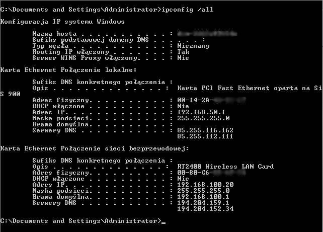

    Ale zaraz!!!???? Przecież WinXP tez podaje mac adress szesnastkowo. Jak ty sprawdzasz ten adres?? Najlepiej : Start-->> Uruchom -->> cmd
    i w konsoli ipconfig /all
    u mnie to wygląda tak
    • Jak sprawdzić i zmienić adres MAC karty sieciowej w Linuxie? ipcomfig.jpg (52.31 KB) Musisz być zalogowany, aby pobrać ten załącznik.

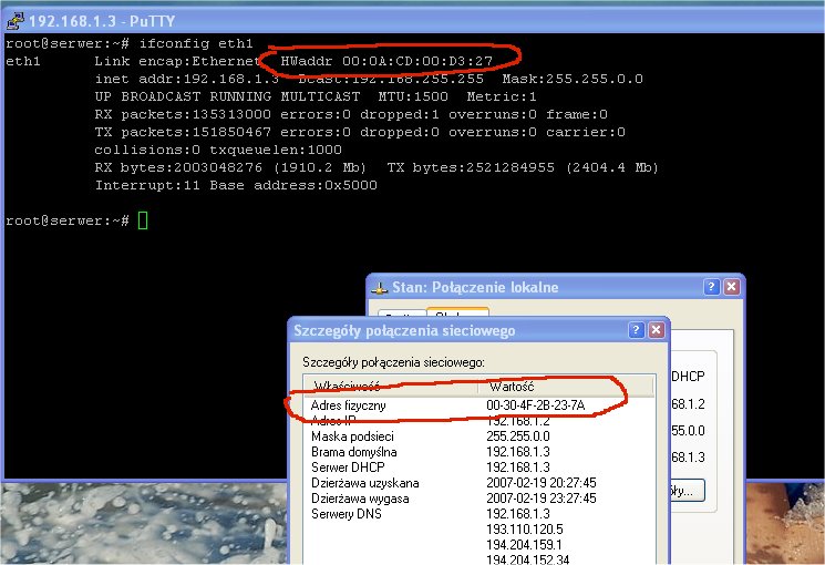

    W Linuxe MAC adres odczytujesz poleceniem z konsoli ifconfig pole HWaddr
    • Jak sprawdzić i zmienić adres MAC karty sieciowej w Linuxie? MAC.jpg (88.97 KB) Musisz być zalogowany, aby pobrać ten załącznik.
