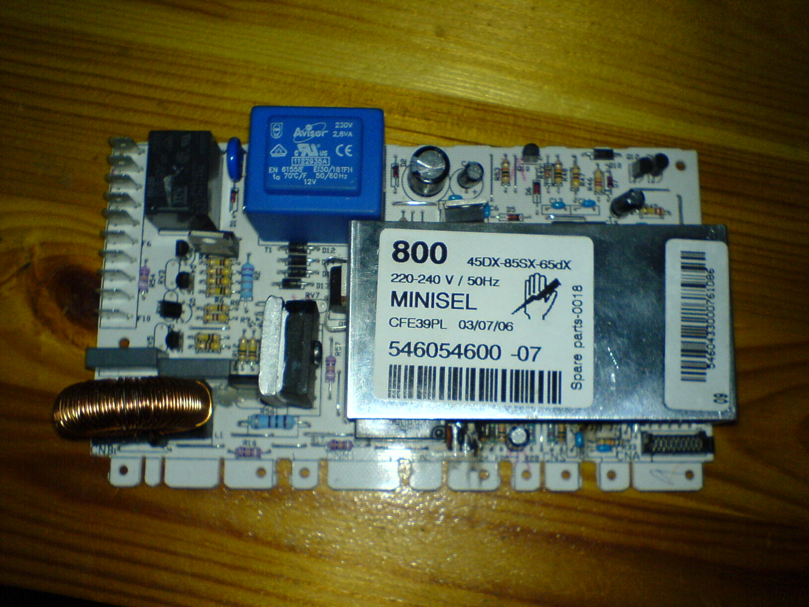

    w modułach pralek wymieninych w opisie tematu jest mikrokontroler MC908JL3ECPE, szukam programatora do tego scalaka kturym sie da zczytać i wgrać wsad flash, są to pralki polara z nowej lini produkowane od niedawna ale spotkałem już uszkodzoną po gwarancji i niestety padł scalak,

  • #4 3599468
    eeban
    Specjalista AGD
    Posty: 6428
    Pomógł: 385
    Ocena: 1497
    wrzuć foto modułu
  • #5 3602526
    mirofalcon
    Poziom 25  
    Posty: 577
    Pomógł: 72
    Ocena: 360
    tu jest foto całego modułu

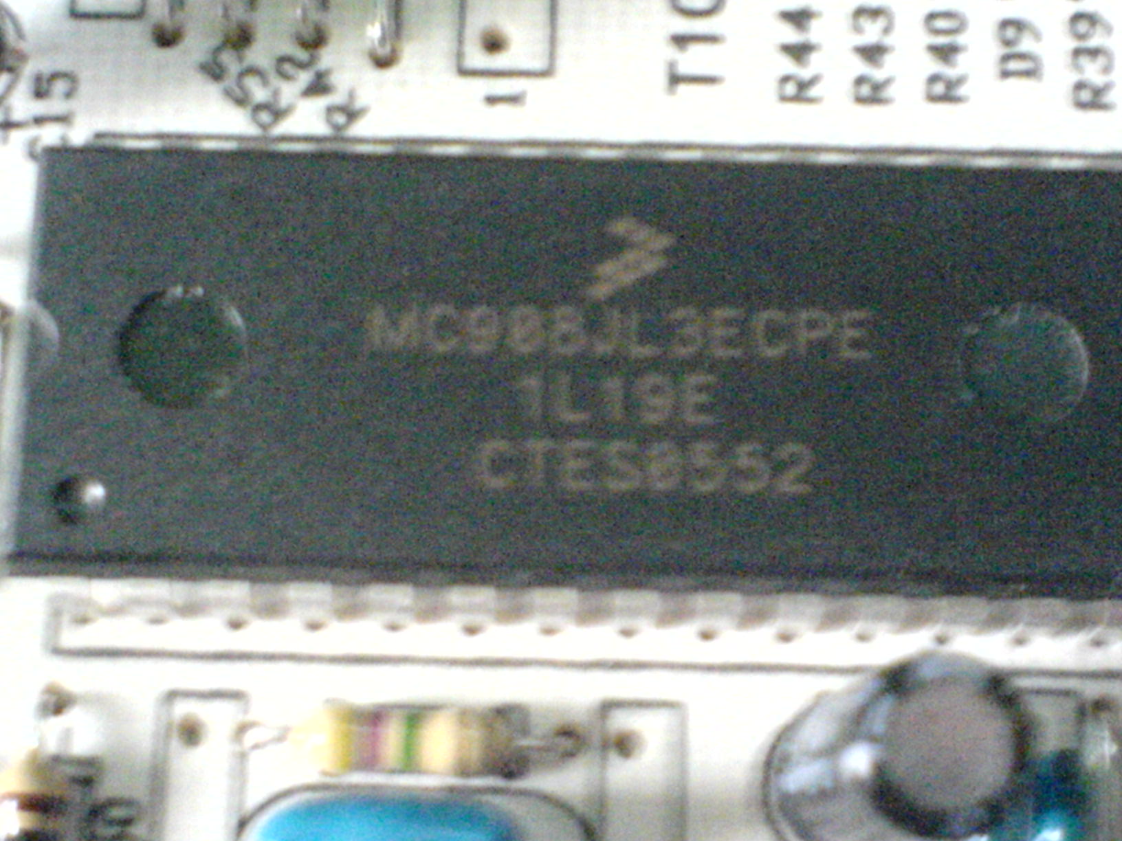

    a tu mikrokontrolera
    programowanie mikrokontrolera do pralek pdp600,619,800,itd
    Kliknij, aby powiększyć.

    mirofalcon
    Poziom 25  
    Posty: 577
    Pomógł: 72
    Ocena: 360
    tu jest pełny opis tego układu, ale nie wiem jaki programator do tego użyć i do jakich pinów się podpiąć,według tego co tu jest opisane to sie da kopiować i ładować
    wsadhttp://www.freescale.com/files/microcontrollers/doc/data_sheet/MC68HC908JL3E.pdf

    euro2L
    Poziom 41  
    Posty: 6954
    Pomógł: 730
    Ocena: 569
    Witaj . są to układy MOTOROLI , musisz wiedzieć że przy odczycie nastepuje kasowanie ,, musisz mieć drugi gotowy wsad / flesz/ i od początku programowac /// jest dość skomplikowana//
    Ja używam programatora Xprog
