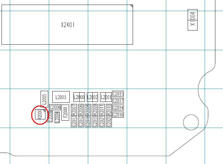

    Trafiła mi się taka Nokia nie ma podłączonego mikrozestawu a ciągle ma załączony,co można z tym zrobić.

    Zwarcie pinów 2 i 3 na złączu popport włącza profil zestawu. Więc sprawdź czy przypadkiem nie jest zabrudzone. Dalej masz R2000 on może robić zwarcie. Wyjmij go i napisz czy bez niego dalej jest włączony zestaw.

    Który to element R2000,
    nie mogę znależć do niego schematu.

    Jeśli złącze czyste to wylutuj go i powiedz czy sie coś zmieniło.

    Wyjąłem R2000 , ale to nic nie pomogło.

    Zakładam że złącze czyste, telefon wykąpany. Weź miernik i zmierz rezystancje między 2 a 3 pinem w złączu.

    Rezystancja 11 k
    Dałem nowe kule pod element R2000 wlutowałem go i telefon śmiga .
    Zamykam temat.
W telefonie Nokia 6070 mikrofon zestawu słuchawkowego pozostaje ciągle aktywny mimo braku podłączonego mikrozestawu. Przyczyną może być zwarcie między pinami 2 i 3 na złączu Pop-Port lub uszkodzony element R2000, który może powodować zwarcie. Po sprawdzeniu i oczyszczeniu złącza oraz wyjęciu elementu R2000 problem nie ustąpił. Pomiar rezystancji między pinami 2 i 3 wykazał wartość około 11 kΩ. Po wymianie kulek lutowniczych pod elementem R2000 i ponownym jego wlutowaniu telefon działa poprawnie, a mikrofon zestawu przestaje być ciągle aktywny.
