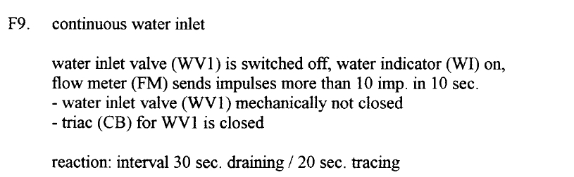

    Mam problem ze zmywarką jak wyżej. Po włączeniu na wyświetlaczu pojawia się komunikat o błedzie F9. Nie mam książki kodów i dlatego pytanie - co oznacza ten błąd?
    Czy dam radę sam usunąć usterkę, czy niezbędna okaże się wizyta serwisu?
