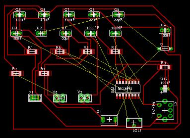

    Witam szanownych kolegów. Autorouter w eagle nie łączy mi ścieżek z układem SMD, który sam wprowadziłem do bazy. Czy ktoś mógłby mi wyroutować możliwie jak najmniejszą płytkę z załączonego schematu? Rezystory specjalnie są jako SMD. Zależy mi na płytce jednostronnej (Top Layer)

    Dlaczego tak się wszyscy boją ręcznego układania PCB ;) ?
    Dzieki, ale nie wiem czy u Ciebie routuje też scalaka SMD MC3372, bo u mnie niestety nie :/ Routuje całą płytkę ale układu MC3372 nie chce ruszyć :/

    Płytka została ręcznie ułożona... pozostało Ci tylko połączyć ścieżkami. Przy takim rozmieszczeniu jak w załączniku nie sprawi to żadnego problemu i nie trzeba "psuć" PCB Autoruterem.
    I jeszcze jedna uwaga, w tym wypadku akurat wszystko pasuje ale jak montujesz SMD na warstwie TOP to elementy przewlekane powinny wylądować na warstwie BOTTOM inaczej jak będziesz robił płytkę będziesz miał wszystko odwrócone o 180 stopni co nie zawsze jest pożądane ;)
    Co się już tyczy elementu... nie sprawdzałem, może coś namieszałeś (lub dodałeś na tej warstwie co trzeba )

    Oki :) Odpuszczam sobie autorouter :) Co do elementow przewlekanych to jestem tego swiadom :P Wrzuciłbym jeszcze kondensatory na SMD, lecz elementy bede bral z wylutu, a niestety nie mam miernika pojemności jeśli chodzi o kondensatory :P
