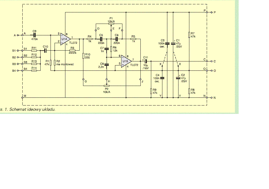

    mam kit avt-2132 czyli przedwzmacniacz z regulacją barwy.Może on pracowac na zasilaniu pojedyńczym jak i na symetrycznum.W jakie wejścia mam podłączyc + - i gnd .Nie chce sam próbowa bo nie chce sjarac tego kitu.Nie wim czy moje rozumowanie jest poprawne ale powinno byc chyba + do P - do N a gnd do O. proszę o pomoc

    Witam. Zasilanie symetryczne musisz podłączyć dokładnie tak jak mówisz czyli:
    V+ - "P"
    V- - "N"
    GND - "O"
    Ale, coś mi się tu nie zgadza albo się mylę, mianowicie żeby podać sygnał audio na wejście, ekranu przewodu sygnałowego nie można podłączyć do zacisku "M" (przy zasilaniu symetrycznym jest to "minus" układu a nie masa) tylko do "O". Ale jak się mylę proszę mnie sprostować.

    Nie mylisz się. Przy zasilaniu symetrycznym masą jest "O" a przy pojedynczym "M".

    Dokładnie, tak jak narysowałeś z tym, że wyprowadzenia kondensatorów C3 oraz C1 nie mają być dołączone do punktów "Y" tylko do "X".
    Z podłączeniem sygnału audio myśle że problemów nie będzie bo jest to dokładnie pokazane na rysunkach w opisie kitu :)

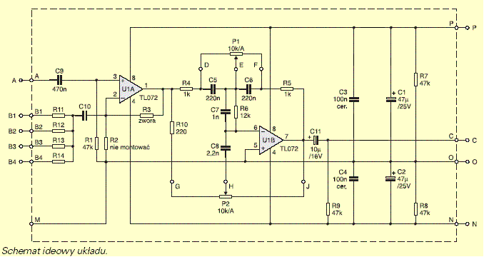

    WojcikW schemat dobrze narysowany, kolega jakon nie będzie iał problemu z podłączeniem tylko trzeba jeszcze usunąć rezystory R7 oraz R8. Rezystory te mają znaczenie tylko w momencie zasilania układu napięciem pojedynczym i wytwarzają one tzw. "sztuczną masę". Przy zasilaniu symetrycznym masą układu jest masa zasilania więc są one zbędne.
