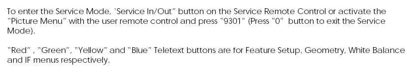

    Jak w temacie, nówka z zachodu, przestroiłem fonią równoległą, podpiąłem się w układ STV2245C i było ok. Fonia po tygodniu padła
    myślę że ten typ powinien mieć możliwość zmiany fonii w trybie serwisowym. Ostatecznie wymienię fonię, ale gdyby ktoś z kolegów mógł mi podpowiedzieć jak do tego ustrojstwa wejść w tryb serwisowy byłbym wdzięczny. Tu na elektrodzie nie ma ani schematu, ani trybu serwisowego. Z tego co wyczytałem na płycie to to jest chasis G70-190,
    ale nie koniecznie bo tam były jeszcze inne numery np, DD3110, SS04.

    Jest to chyba chassis 12.7 (Beko)

    Jak pisałem wcześniej tam "siedzi" STV 2246 i nie ma żadnego filtra 5,5,
    Dzięki za podpowiedzi, w poniedzialek dalej poćwiczę temat, dam znać jak poszło. Jeszcze jedno, co to jest osławiony pilot RC5?.

    Posty: 118
    Pomógł: 6
    Problem rozwiązany, za pomocą pilota RC5 wystarczyło wejść w menu serwisowe i dodać standart fonii :DK, potem już w mormalnym menu strojenia wybrać DK. Dzięki za pomoc, zamykam temat.
