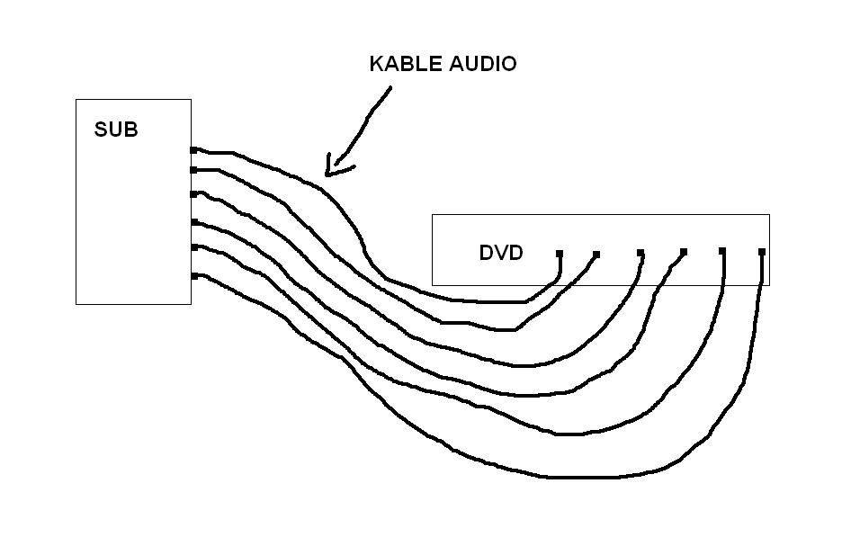

    hm... chyba sie nie zrozumielismy. Aby dzialalo musze podlaczyc w ten sposob:
    AMX-62A głośniki 5.1 – brak dźwięku po podłączeniu do DVD i wieży przez chinch
    a normalnie powinno dzialac w ten sposob:

    przy drugim połączeniu nie zadziała bo nie masz tego nieszczęsnego tv out-a podłączonego do cetralnego, podepnij go jeszcze pod euro z dvd, lub cincza w dvd video-out, a powinno zadziałać, tak jak na tv. Do wieży jakiś emulator potrzebny już będzie bo przy włączonym tv będziesz jej słuchać musiał. A jeszcze zapytam czy podłączałeś te dvd jak tv ,to znaczy euro do euro w dvd a cincze z dvd z cinczami w subie to działa?

    Podłączenie ma byc takie jak na rysunku.I jescze jedno dlaczego na twoim perwszym rysunku DVD nie jest podłączone do TV??

    przeciez w glosnikach jest 6 wejsc a nie 7. Na kazdy z glosnikow. Nie ma zadnego na video. Video-out podlaczam do wejscia na centralny. A na rys zapomnialem narysowac ze z dvd nie idze euro a chinchami video a dziwek na glosniki
