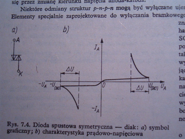

    Diak jest dwukierunkowym elementem wyzwalającym używanym do sterowania tyrystorów lub triaków. Strukturalnie jest podobny do triaka bez wyprowadzonej bramki (stad symbol)
    Diak zaczyna przewodzić przy pewnym napięciu na końcówkach (napięcie przebicia 20 do 40) wtedy napięcie spada na nim do ok. 5V (przy prądzie np. 10 mA)
    Wyłączenie następuje gdy prąd w obwodzie spadnie poniżej prądu podtrzymania.
    Stosuje się diak w najprostszych układach regulacji fazowej na tyrystorach.
    Przed diakiem daje się regulowany układ RC (opóźniający narastanie napięcia) a za diakiem, jest bramka tyrystora.
    Gdy napięcie na kondensatorze układu RC przekroczy ok. 30V to diak się włącza i prąd płynący przez niego wysterowuje bramkę tyrystora.
    Zależnie od stałej czasu układu RC włączenie nastepuje wcześniej lub później.

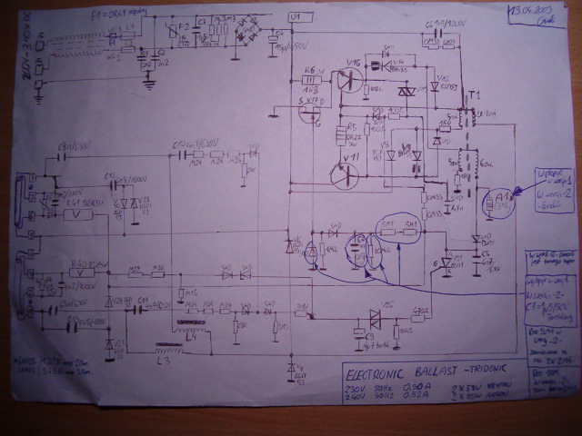

    Witam. Diaki często stosowane są w przetwornicach w celu zanicjowania oscylacji np . przetwornice półmostkowe starterów elektronicznych świetlówek.Jako sterownik tyrystorów (patrz naszkicowany schemat starteraTridonic z postu https://obrazki.elektroda.pl/46_1172523595.jpg są tam dwa diaki, jeden inicjuje oscylacje , drugi wyłącza tyrystor.Dorzucam zdjęcia z książki Zastosowanie diaka – przykłady układów i funkcje elementu w elektronice Zastosowanie diaka – przykłady układów i funkcje elementu w elektronice https://obrazki.elektroda.pl/94_1172598791_thumb.jpg[/img][/url]
