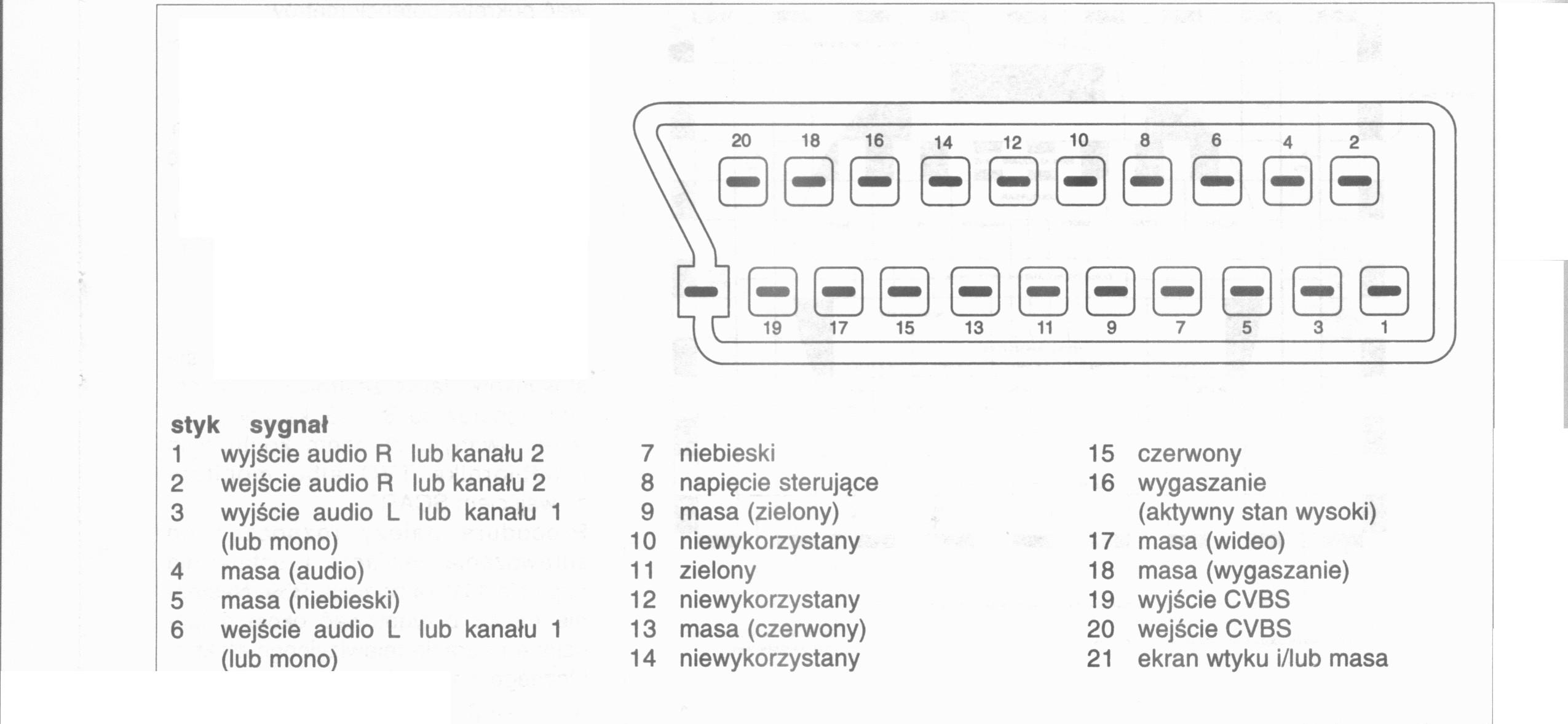

#1 3649591 06 Mar 2007 15:30 loois loois Poziom 10 Posty: 6 Autor tematu Post #1 3649591 06 Mar 2007 15:30 Proszę mi powiedzieć które piny we wtyczce scart muszę połączyć by uzyskać przewód tylko RGB + Audio (przewód jednostronny)

#3 3652039 07 Mar 2007 01:26 Krzysiek_1 Krzysiek_1 Poziom 20 Posty: 389 Pomógł: 38 Ocena: 82 Pomocny post? (+1) Post #3 3652039 07 Mar 2007 01:26 a oto rozmieszczenie sygnałów na złączu SCART
