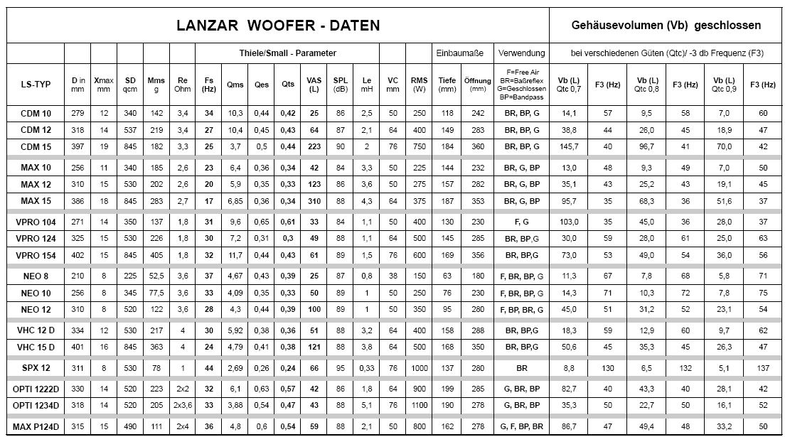

  • #8 3660362
    morcine
    Posty: 132
    Pomógł: 5
    Ocena: 5
    wojtus87 napisał:
    to w koncu ile ten Lanzar ma mocy bo na stronie napisali ze ma 500RMS??!!
    Ma 275W RMS inaczej jednym Carpower 1502 (2x175W RMS) nie zasilił bym dwa takie Lanzary
    Lanzar dane techniczne
