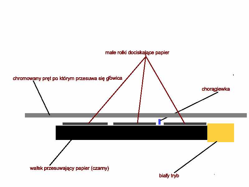

    Witam mam takie pytanko ponieważ mam brak tuszu ale nic to nie zmienia sytulacja wyglada nastepująco drukowałem pewne umowy i wciągło mi papier i nie chcial przejść i sie pomioł wiec wyciaglem go i teraz miga mi na zielono przycisk od wlanczania i wylanczania i na wyświetlaczu pisze usun zaciety papier i nacisnij przycisk + aby kontynuowac dalsza prace ale nie dzialją zadne przyciski na panelu kontrolnym tylko migajace włacz i wyłacz co tu można zrobić odinstalować sterowniki nic nie da wyjąc zasilanie także ?? jest jakiś sposob nie uzywając Łoma:P ???

    Możliwe, że wyciągając ręcznie ten zacięty papier wyłamałeś lub przestawiłeś czujnik papieru - to się często zdarza w takich sytuacjach.

    Tego czujnika chyba z zewnątrz nie zobaczysz - zwykle jest to taka plastikowa dźwigienka, która normalnie po pobraniu papieru popchnięta przez kartkę zmienia położenie, a jej drugi koniec przechodzi przez fotokomórkę. Może być tak, że jest ona cały czas ustawiona w położeniu jak po pobraniu papieru lub też w ogóle jej nie ma (zależy jak jest zsychronizowana z fotokomórką) i urządzenie po uruchomieniu cały czas "myśli", że ma w środku papier, co jest interpretowane jako zacięcie. Dokładniej Ci nie wytłumaczę, bo akurat z tym modelem nie miałem nigdy do czynienia. Wierzę, że znajdzie się ktoś inny, kto wyjaśni to konkretniej ;)

    gdzie się pomiął :?: - na wejściu / na wyjściu :?:
    Bez takiej informacji nikt nie powie ci gdzie jest czujnik, bo nie wiadomo o który pytasz :!:
    Prawie pewne, że wyrwałeś chorągiewkę

    Wiec jak wszedł w połowie wyłączyłem Power i wyciaglem go górą tam gdzie wchodzi Papier :) chorągiewkę chodzi ??

    Mam takiego Lexmarka i dokładnie o obejrzałem. Nie mam niestety aparatu ale narysowałem schemat (proszę się nie śmiać) - myślę, że skojarzysz o co chodzi - taki mniej więcej przedstawia sie widok po podniesieniu klapy skanera
    Lexmark X3330 - jak usunąć zacięty papier i zresetować drukarkę?
    więc obejrzyj to dokładnie - jest to taka mała plastikowa dźwigienka, która podnosi się kiedy jest papier.
    Jeszcze jedno - powinieneś po zacięciu papieru nacisnąć nie przycisk plus lecz ten większy ze strzałką.

    Dzieki Serdeczne wiec mianowicie miałeś racje otwierając tą klapke od skanera podnosząc ją do góry byl taki ząbek czarny i zauwazyłem że on ni jest na swoim miejscu miał być w rowku przestawiłem to i juz jest oke :) Dodam że, po wydrukowaniu 1 kopi dzieje się ta sama czyność musze za każdym razem wciskać ten czarny chaczyk aby nie pokazywało mi tego komunikatu cos tu można jeszcze poradzić ??

    Sprawdź czy miejsce mocowania tego " ząbka " nie jest uszkodzone , jeśli jest zablokuj mu możliwość wypadania.

    Zwykle czujnik papieru jest mocowany razem ze sprężynką, która po każdym ruchu zapewnia mu powrót do prawidłowej pozycji - ona się mogła wyhaczyć i wpaść gdzieś do wnętrza urządzenia.

    To rzeczywiście cos nie tak jeszcze z nim - albo się wygiął albo wypadł z "zawiasów" --> ale żeby to naprawić to musiałbyś zdjąć obudowę :cry:
