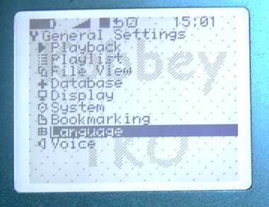

    Linux jest bardzo zaawansowanym, popularnym i uniwersalnym systemem operacyjnym, ktorego mozliwosci niekiedy przewyzszaja potrzeby
    i umiejetnosc konfiguracji przecietnego uzytkownika.
    Tak tez jest w przypadku Linuxa na przenosne odtwarzacze MPx.
    Jednak w tym przypadku wlasciwosci RockBox'a - gdyz te odmiane Linuxa bedziemy installowac, ze wzgledu na jego prosta konfiguracje i installacje, - sa bardzo kuszace i konkurencyjne w stosunku do opornego oprogramowania Apple'a, ktore zmusza nas do installacji iTuneSHIT'ow !
    - ponadto, ograniczenie zwiazane z niemoznoscia przenoszenia muzyki miedzy komputerami jest dosc uciazliwe :/
    - ostatnia rzecz to odczyt plikow z dowolnego katalogu w formacie ktory sobie sami wgramy
    W ten sposob firma Apple i ich sprzetozerny-i-wszystkowiedzacy iTunes moze nas w dolna czesc ciala, 'gdzie plecy traca swa szanowna nazwe' pocalowac. 3*: - pozdrawiam ekipe iTunes - 'kawal' 'dobrej' roboty !
    Installacja:
    Po pierwsze - bedziemy potrzebowac nastepujacego sprzetu:
    1. Kabel USB laczacy nasz odtwarzacz mpX z kompem,
    2. Komp z Windowsem, Linuxem lub jak wolicie to nawet Mac OS ;D
    3. Programik z dolnej czesci postu: ipodpatcher.exe
    4. Aktualna wersje linuxa dla przenosnego sprzetu z software'owym decoderem muzycznym:
    - iPod
    - Archos
    - iRiver
    - San Disk
    - iAudio
    - Toshiba Gigabeat
    do pobrania tu:
    http://build.rockbox.org/
    po prostu nacisnij na obrazek twojego mpx playera i pobierz aktualna wersje RockBoxa w formacie .ZIP
    Zaczynamy:
    UWAGA - podczas wykonywania punktow 1 - 4 nie odlaczaj urzadzenia ! mozesz miec problem z ponownym uruchomieniem bez systemu :/
    1. Przylacz, <tak mnie moj technicznie wyksztalcony dziadek uczy, by mowic ;) - pozdr. > odtwarzacz przez kabel USB do kompa, tak by byl widziany jako dysk wymienny !
    2. Upewnij sie, ze partycja ktora widzisz jako dysk jest sformatowana w systemie FAT32 i jestes w stanie na nia nagrac cokolwiek.
    3. Teraz rozpakuj archiwum sciagniete ze strony RockBoxa:
    np. rockbox-ipodmini2g-20061201.zip - dla ipoda mini 2. generacji. z dnia 1 grudnia 2006.
    na glowny <ROOT> katalog np. F:\ w taki sposob by pliki wygladaly mniej wiecej tak:
    F:\ <= glowny katalog twojego mpx playera
    [.rockbox]
    (katalogi iPoda)
    rockbox.ipod <= plik systemowy RockBoxa
    4. Uruchom program ipodpatcher.exe
    Wyswietli sie tabelka z informacja na temat dwoch partycji
    wciskamy 'i' jak installuj !
    po paru/nastu sekundach wyswietla sie informacja o przebiegu patchowania, osobiscie nie pamietam bym mial jakiekolwiek problemy z tym, ale moze byc tak ,ze ty bedziesz mial - pisz na forum, razem cos zdzialamy i inni sie naucza !
    nastepnie zamykamy programik naciskajac [enter] !
    5. Jesli nie bylo zadnych komplikacji !
    <a nie powinno byc, jesli wszystko jest tak jak napisalem powyzej i wszystkie warunki zostaly spelnione - np. brak kabla ... :/>
    :arrow: Przystepujemy do uruchomienia RockBoxa.
    - odmountuj dysk <jesli siedzisz na Linuxie>
    - odlacz kabelek od odtwarzacza,
    - teraz musisz zresetować urzadzenie
    < u mnie reset iPod 'a => wcisnij okragly przycisk O i przycisk MENU i trzymaj tak przez ok. 6 sekund.
    - po tym czasie system zresetuje sie i bedziemy mogli cieszyc sie naszym swiezutkim RockBoxem bez ograniczen Apple'owskich ! ;D
    6. Przystepujemy do odzyskania naszych plikow muzycznych z bazy danych iTunes ! <jesli dysk byl niesformatowany i nadal tam sa!>
    - w menu glownym wejdz do "Database"
    - powinien wyswietlic sie komunikat o szukaniu plikow - importuj wszystko jak leci => "update now"
    - oczywiscie jest jeszcze wiecej funkcji !
    Zapraszam do korzystania z mojego helpa
    zapraszam rowniez do odwiedzenia stronki http://www.rockbox.org/
    i zapoznania sie z mozliwosciami tego systemu, ktore sa ogromne jak na tak mala maszynke :D
    Polecam rowniez gierki ! Doom jest calkiem Cool !
    http://www.rockbox.org/twiki/bin/view/Main/PluginDoom
    Czekam na wasze opinie i wrazenia, tudziez problemy !

    No zainstalowałem i stwierdzam że ciekawy soft :D ma pewne mankamenty - brzydki graficznie i jakiś taki ... mało czytelny idzie gdzieś zwiększyć czcionkę i zmienić wystrój kolorystyczny ? :D nie po to mam kolorowy LCD w nano żeby mi wyświetlało czarno białe literki :D Można na tym teledysk puścić ?
  • #5 3668699
    THoTH
    Posty: 270
    Pomógł: 8
    Ocena: 23
    Bracie, czego tam nie mozna :d
    Teledysk mozesz chyba ze specjalnie sformatowanego MPeg'a !!!
    Do tego odtwarza JPEGi :D
    A fonty sciagnij ze strony - do wyboru !
    ponadto sa jeszcze motywy - miodzio !:]
    http://www.rockbox-themes.org/
    Wgraj sobie Dooma !!! :]

    jpg wyświetla też ipod bez zmiany softu... Miałem rock'a i wróciłęm po miesiącu do oryginalnego softu...Raz, że mój nanek nie za bardzo go polubił i sie wieszał, dwa, że nie wyglądało to dobrze...menu jakieś takie...inne.
    Jak już linux na podzie to tylko podzilla ( Tutaj )- więcej opcji i filmiki ładnie chodzą.

    djoy jeżeli masz zainstalowanego rockboxa oraz soft apple można śmiało wybierać z którego ma korzystać bez boot loadera. Resetujesz go i w chwili pojawienia się pierwszego nie podświetlonego jabłuszka włączasz hold - trzymasz go tak długo aż uruchomi się Apple. Bez holdu wchodzisz do rockboxa..
