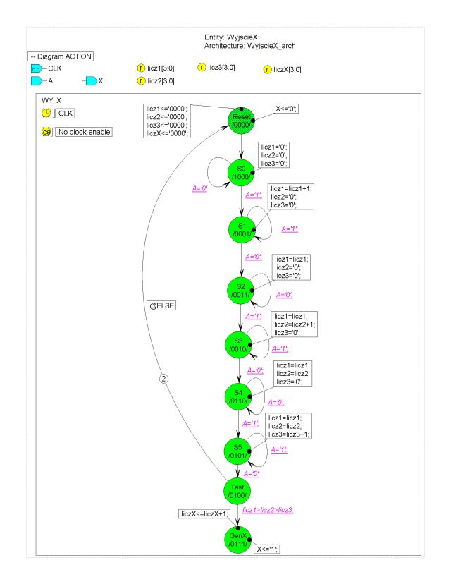

    Mam problem z projektem automatu w VHDL-u. Nie wiem w jaki sposób zrobić graf automatu realizujący następujące zadanie:
    Na wejściu A pojawiają się impulsy o różnym czasie trwania. Zaprojektować automat sygnalizujący:
    - na wyjściu X impuls o czasie 3ms, jeśli 3 kolejne impulsy były coraz krótsze,
    - na wyjściu Y impuls o czasie 2ms, jeśli przerwa pomiędzy kolejnymi impulsami była krótsza niż każdy z tych impulsów,
    - na wyjściu Z impuls o czasie 1ms, jeśli czas trwania 2 kolejnych impulsów razem z przerwą był krótszy niż 2ms,
    - na wyjściu W fala prostokątna o wypełnieniu 50% i częstotliwości równej średniej częstotliwości impulsów na wejściu A w ciągu ostatniej sekundy.
    Każe wyjście można zrobić w postaci oddzielnego grafu. Cz ktoś wie jak to zrobić w postaci grafu w Active-HDL (poprawnie zadeklarować wejścia, wyjścia, sygnały itd.) tak, żeby można było wygenerować poprawny kod programu (w jezyku VHDL) i przeprowadzić symulację. Jeżeli ktoś jest zainteresowany zrobieniem tego to chętnie zapłacę za Pomoc.
    Bardzo Proszę o informację.

    Mozesz kazde wyjscie traktowac osobno. Wiec skup sie na jednym problemie i go rozwiaz. Czyli co? Masz wystawic stan aktywny przez 3ms jesli 3 impulsy po sobie byly krotsze? tzn kazdy byl krotszy niz 3ms? No to masz zegar, i wiesz ile jego okres jest i masz liczniki ktore mierza czas i kazdy jest uruchamiany dla swojego impulsu. Jak sie okaze, ze wszystkie trzy pokazuja ze impuls na jego "wejsciu enable" byl krotszy niz zadana wielkosc to odpalasz nastepny licznik, ktory przytrzyma aktywne wyjscie przez 3ms. No a ze chodzi o to, ze te 3 impulsy wejsciowe maja byc coraz mniejsze, to popatrz na wszystkie trzy zanim podejmiesz decyzje.
    Reszta wyjsc jest tak samo.
    To tak jak dalej mozesz miec osobne automaty na kazde wyjscie. I tak jestes w komfortowej sytuacji. Normalnie nikt nie ma tego luksusu...
    Pozdrawiam,
    tony_tg

    Wiesz może jak to rozrysować w ActiveHDL (deklaracja porów, warunki dla węzłów i krawędzi)??

    Wielka szkoda. Kilka miesięcy temu pewna osoba zrobiła mi ten projekt, niestety umieściła w nim za warunki np. warunki generacji w postaci tekstowej, czyli np. w ostatnim elemencie grafu jeżeli licz1=licz1+1 to ustaw generację na 1ms. Niestety zostało to odrzucone przez prowadzącego. Nie wiem jak to rozrysować, za pomocą stanów (kółek), strzełek(krawędzie przejść) itd., lub za pomocą takiego schematu blokowego: http://pl.wikipedia.org/wiki/Schemat_blokowy
    Z tego co mi gość podesłał trochę przerobiłem i mam coś takiego jak na zdjęciu tylko nie wiem czy dobrze.
    Graf automatu Active-HDL. Projekt automatu w VHDL-u.
    A w załączniku znajduje się cały projekt w openoffice20, który mi gość zrobił.
    • graf_pracy.zip (9.69 KB) Musisz być zalogowany, aby pobrać ten załącznik.

    Wieniu napisał:
    Wielka szkoda. Kilka miesięcy temu pewna osoba zrobiła mi ten projekt, niestety umieściła w nim za warunki np. warunki generacji w postaci tekstowej, czyli np. w ostatnim elemencie grafu jeżeli licz1=licz1+1 to ustaw generację na 1ms. Niestety zostało to odrzucone przez prowadzącego. .
    sie nie dziwie, jak mozna nazywac stany S0, S1, ... ??!! albo licz1 licz2 co to jest??!! na Twoim miejscu nie chcialbym nawet za free tego "projektu".
    Wez sobie siadz, rozczaj tutorial w Activie i ponazywaj wszystko po ludzku, kod ma byc samodokumentujacy sie, tony_tg napisal Ci jak masz to zrobic i mysle ze w mniej niz 8h bedziesz mial zadanie zrobione plus bedziesz cos wiedzial.
    Active jest tak prostym narzedziem ze nawet jak nie masz pojecia o HDL-u to powinienes dac rade zrobic ta maszyne.
    BTW:
    Twojemu prowadzacemy chodzilo chyba o to zeby nie stosowac licznikow tylko rozpisac kazdy jeden stan

    Jeżeli chodzi o nazewnictwo S0,S1,..., licz1,licz1 to może takie być. Pytałem prowadzącego o te kwestie i powiedział, że coś takiego mu wystarczy, tylko żeby automat spełniał założone zadanie. Czytałem tutora 2 razy i na jego podstawie oraz różnych wskazówek przerabiałem projekt (za który zapłaciłem) na to co jest na zrzucie. Jak na dniach nie uda mi się tego poprawić to zaryzykuje wysyłkę tego co mam. Niestety totalnie nie wiem co zrobić z wyjściem W i falą prostokątną.

    Zrob tak, liczysz co 1ms czy na A jest 0 , jakis licznik_zer_A np inkrementujesz jak jest 0, po 1sek masz T_ms <= licznik_zer/ 1000ms i masz czas polowy okresu, teraz wygenerowac sygnal to banal
    W_int <= not W_int after T_ms;
    W <= W_int;
