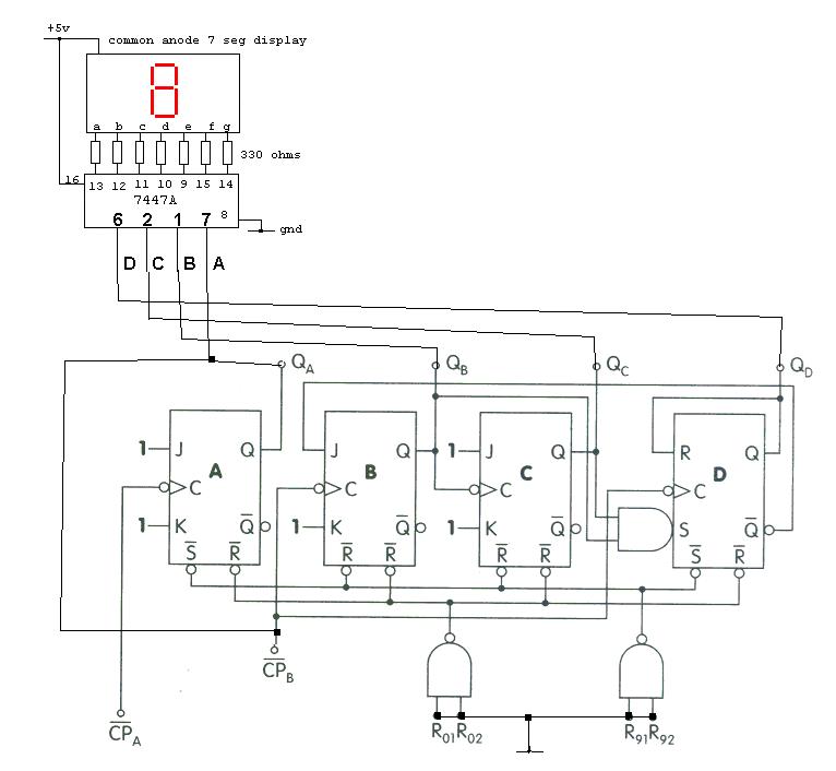

    Witajcie.
    Mam do was ogromną prośbe, może ktoś mi rozrysować schemat licznika który bedize zliczał sygnaly od 0 do 9 bodajrze jest to licznik modulo 8.
    Ma być on wykonany w technologii TTL, skladac sie z 7 segmentowego wyswietlacza LED, przezutnikow JK i transkodera '47
    Mam prosze o schemat

    Może takie coś(te przerzutniku JK wchodzą w skład układu 7490)

    hmmm to raczej zły schemat, bo są bramki logiczne a to ma być bez bramek, i są 4 przeżutniki 3 JK i 1 RS ale powinien podobno składać się z 3 JK

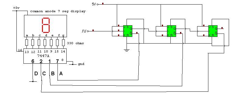

    Mój błąd, ale na 3 przerzutnikach JK można zbudować co najwyżej licznik modulo 8.

    dobra to bedzie modulo 8 :) hehe mowi się trudno. Tylko mam jedno pytanie jak jest ten 3 przezutnik JK i przy wejsciu Q nie łączy się z niczym, co z tym zrobić ? jak bede na plytce to wydrazal to tez poprostu pozostawic bez niczego to wyjscie ?

    Po prostu tę nóżkę przerzutnika nie łączysz z niczym.

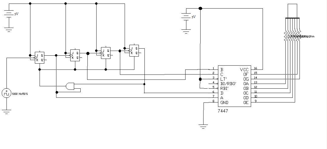

    witam, planuje zrobic ten pierwszy schemat ale w programie workbench przerzutnik rs nie ma tylu nozek co na rysunku. Ja nataomiast mam zrobic taki wlasnie licznik ale na 4 JK i nie wiem jak to zrobic:/

    To może zrób to według tego schematu :D

    mnie glownie interesuje jak podlaczyc do wyswietlacza bo ten co do 8 ma liczyc cos mi nie trybi
    W tej chwili mam cos takiego i co dalej?
    Licznik modulo 10, może ktoś rozrysować schemat licznika?

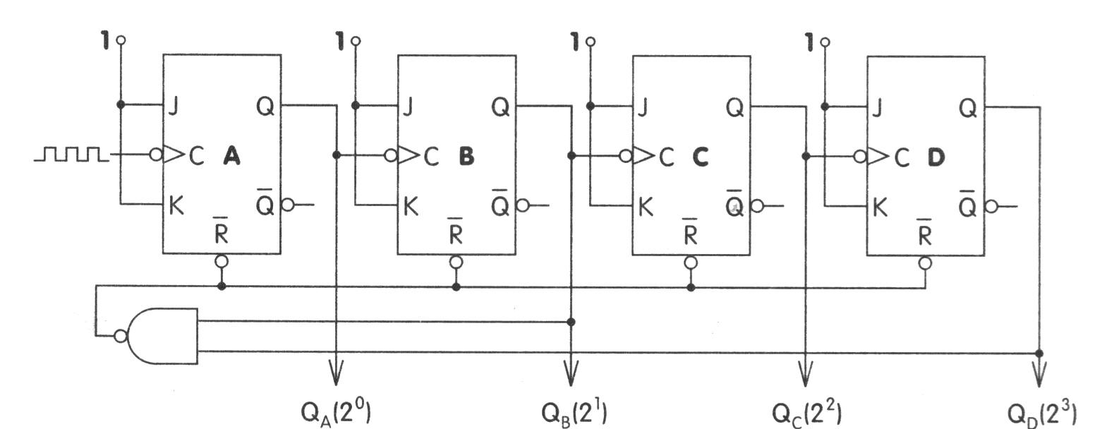

    Podłącz tak jak na schemacie

    albo jestem paralita albo cos nie tak jest w tym ukladzie

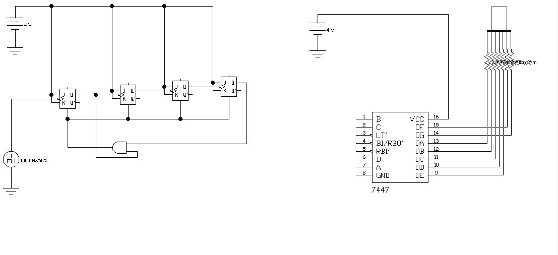

    ok udalo mi sie zrobic ze liczy 0-8:D co jeszcze mam zle ze nie liczy 0-9??

    Ten układ który zbudowałeś jest modulo 8 bo jak jest "1001" czyli 9 to przerzutniki JK są resetowane. Aby ten problem rozwiązać musisz przenieś jedno wejście AND-a z przerzutnika pierwszego na drugi wtedy dopiero licznik będzie modulo 10.

    dzieki teraz wszystko smiga:)
