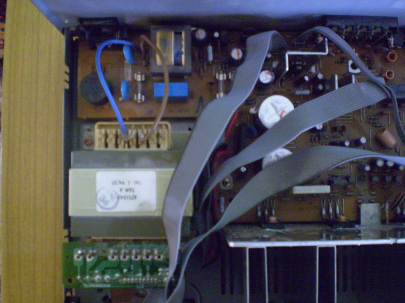

    Witam mam problem z amplitunerem - nie uruchamia się, od czego zacząć sprawdzanie (bezpieczniki całe). Proszę o pomoc

    Całkowicie czy jest w stan by.
    Sprawdź czy jest zasilanie ( na dużych kondensatorach) .
    Bez pomiarów się nie obędzie.

    Całkowicie, nic się nie uruchamia a oto zdjęcia środka amplitunera.

    Mostek prostowniczy - tam gdzie jest AC na mostku jest zwarcie, tak ma być?

    witam nie sprawdzaj zwarcia na mostku, bo pewnie robisz to źle.. pomierz napięcia na tych dużych kondensatorach jak radził kolega BUMIRO to jest pierwszy krok, jak nie bedzie napięcia to sprwadź transformator... no i informuj :D

    Ale jak się dostać do kondensatorów? Można te napięcia sprawdzić na zworkach. Musiałbym odkręcić wszystko żeby bezpośrednio zmierzyć napięcia na kondensatorach.
    Sprawdziłem napięcie ale tylko na jednym kondensatorze i tam nie ma nawet 0,5V. Co począć?

    Bo nie powinno być masz tam taki mały transformator on dostarcza prąd do życia w stanby. Potem załączany jest duży transformator przez przekaźnik (ten niebieski, wszytko oparłem na zdjęciach nie posiadam schematu ).Sprawdź napięcie na małym tran. ewentualnie poszukaj stabilizatora pewnie 5V

    Dlaczego gdy sprawdzałem napięcie na wtórnym uzwojeniu małego trafa to miernik pokazuje mi 14V zmiennego?

    to napiecie zmienne po wyprostowaniu i regulatoze powinno nie przekraczac 5 ,5 volt to zasilanie procesora na panelu przednim
