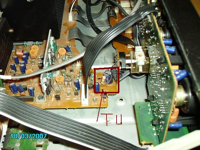

Rezystor R436 ktory sie spalił (0,25W) jest w członie wzmacniacza "Voltage control amp." obok kondensatora C605 470u/16V i diody D624 i złącza Q407, J117. Wstawiłem na porbe 26om, ale nie przełącza źrodła sygnału (bardzo słaby dźwięk na wyjściu) a sam wzmacniacz gra po podłączeniu sygnału bezpośrednio do potencjometru. Prawdopodobną przyczyną usterki był oderwany mostek prostowniczy od ścieżek (rozlutował się) i iskry sie posypały, lecz mostek jest sprawny. Diody led od "input selector" się zapalają a na wyjściu wzmacniacza słychać zmiany jakby przełączał ale cichutko. Za pomoc bardzo dziękuję.
