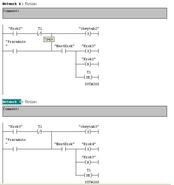

    Przyklad kawalka programu. Wersja najprostsza:)
    • Jak wykonać pracę krokową w Step7 z zatrzymaniem po każdym kroku? praca krokowa.JPG (49.16 KB) Musisz być zalogowany, aby pobrać ten załącznik.

    Jednak w tym co zalaczyles jest problem.
    Po wcisnieciu NextKrok program przelatuje do samego konca, poniewaz dostaje impuls od NextKrok, uaktywnia nastepny krok, ale trwa to minimalna chwile, wiec uaktywnia sie nastepny krok, tak jakby "lawinowo". Trzeba to ograniczyc do kazdorazowego nacisniecia przycisku NextKrok.
    Trzeba badz wstawic zwloke czasowa po kazdym NextKrok, badz rozwiazac to w inny sposob.
  • #16 3699010
    ziemson
    Posty: 123
    Pomógł: 11
    Ocena: 4
    Rzeczywiscie:) Zalaczam poprawke!
    • Jak wykonać pracę krokową w Step7 z zatrzymaniem po każdym kroku? praca krokowa1.JPG (42.25 KB) Musisz być zalogowany, aby pobrać ten załącznik.

    Ladnie :)
    O to chodzi, dorobilem obsluge pracy automatycznej(w zalacznikach)
    Jednak przy pracy automatycznej, jeszcze chcialbym, aby pamietal, gdy przelacze z auto na krok, swoj ostatni wykonywany krok i go kontynuowal.
    • Jak wykonać pracę krokową w Step7 z zatrzymaniem po każdym kroku? 1.JPG (28.83 KB) Musisz być zalogowany, aby pobrać ten załącznik.
    • Jak wykonać pracę krokową w Step7 z zatrzymaniem po każdym kroku? 2.JPG (22.21 KB) Musisz być zalogowany, aby pobrać ten załącznik.
    • Jak wykonać pracę krokową w Step7 z zatrzymaniem po każdym kroku? 3.JPG (32.55 KB) Musisz być zalogowany, aby pobrać ten załącznik.
