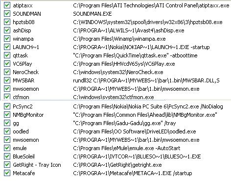

    Witam i przesyłam zrzut ekranu odnośnie pliku: msconfig
    Dodatkowe przyciski w oknie Windows - co to może być?
    Pozdrawiam...

    Czyli ktoś mi grzebie w kompie?
    jak to usunąć?

    pazde
    Posty: 114
    Pomógł: 11
    Ocena: 10
    najprawdopodobniej jest to powiązane z panelem sterowania ATI, przy kilku monitorach lub pulpitach możesz za pomocą tych przycisków przypiąć na stałe dane okno, jest tam jeszcze kilka opcji odnośnie ustawiania i przemieszczania okien, jakoś to się nazywa... chyba hydravision

    Mariusz Ch.
    Posty: 6181
    Pomógł: 866
    Ocena: 461
    Kolega pazde ma rację. Są to dodatkowe przyciski Hydravision. Ten z "dymkiem" daje dostęp do opcji panelu, drugi pozwala na rozszerzenie okna na dwa monitory.
