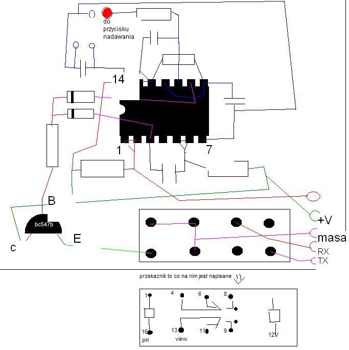

    Mam pytanko czy ma moze ktos schemat prostego rogera do Cb albo wie moze jak podlaczyc rogera bo mam jeden tylko nie wime jak podlaczyc

    jakiego masz tego rogera??? napiz cos wiecej kiedys były takie w sprzedaży ktore podłączales pod gniazdo mikrofonowe wykorzystywał TX RX i audio doprowadzone do gniazda mikrofonu zasada była taka w momencie kiedy puszczałes mikrofon (RX)układ powodował chwilowe podtrzymanie (TX) i wtedy generowa ton beep ocywiscie jeszcze trzeba to zasilic...

    no wiec roger zbudowany jest ze scalakatylko starte mam napisy :( 7 nozek po jednej i po drugiej stronie czyli 14 nozek, do tego tranzystor bc547b, przekaznik "siemens" V23042-A2003-B201, sa jeszczce 4 kond., 5 rezystorow i 2 diody prostownicze(chyba), przy przekazniku jest 5 dziurek do kabli, a dalej sa 2 i 2 dziurki osobno, plytka wymiary 3,6cm x 4cm:D napisane na niej "zegbet"

    Jest tego trochę w internecie - wystarczy poszukać, przykład: http://www.cbtricks.com/~ab7if/rogerbeep/roger_beep.gif
    Układy tego rodzaju są podobne do siebie, pozostaje tylko kwestia porównania i odnalezienia podobnych analogicznych wyprowadzeń na twojej płytce.
    A sposób podłączenia jest uzależniony od typu radia...

    ok razem z roger00-em rozkwinilismy tego rogera :D, jakby ktos cos chcial dodac tzn czy os tu moze byc zle do podlaczenia to zamiszczam schemat[/img]

    Trochę błedów na "schemacie", wasz schemat powinien wyglądać tak:
    Tam, gdzie jest napisane "do przycisku nadawania" - powinno być MIC
    Tam, gdzie jest nieopisany pin nad "+V" - powinno być PTT
