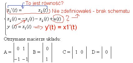

    Chodzi Ci o coś takiego?
    Jak sprawdzić stabilność członu oscylacyjnego z macierzami A, B, C, D?
  • #10 3712048
    Quarz
    Posty: 14357
    Pomógł: 1646
    Ocena: 626
    to teraz popatrz ile mam pytań:

    to jest opis w przestrzeni stanu systemu dynamicznego
    x'=Ax+Bu
    y=Cx+Du
    musisz zajrzeć do książki Kaczorka, Podstawy teorii sterowania
    tam wszyściutko jest opisane

    warotsc wlasna to rozwiazanie rownania
    det(LI-A)=0
    gdzie L to właśnie te wartości własne
    I to macierz jednostkowa
    det to wyznacznik macierzy
    L należą do zbioru liczb zespolonych
    tutaj:
    L²+L+1=0
    rozwiązania tego równania to wartosći włąsne
