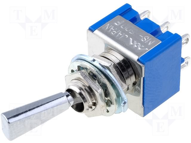

    zamiast jumpra mozesz wlozyc kawalek drutu (zworke) w tak narysowana plytke i tak nic innego nie wejdzie. Mozna zastosowac listwe goldpin i do tego jumper taki jak na allegro jesli ma to byc rozlaczane. Co do dlawika nie znalazlem az takiej indukcyjnosci ale 10mh kosztuje okolo 3zl wiec chyba nie ma az takiego przyrostu cenowego :) mozesz zrezygnowac z wolnych miejsc na luty i nic nie musisz tam umieszczac
    co do przelacznika moze byc np taki jak na foto cena okolo 2zl (bypass to tylko oznaczenie funkcji jaka spelnia w ukladzie) ma to byc wlacznik z 2 parami stykow dwupozycyjny na allegro znajdziesz bez problemu . pozostal tylko dlawik/cewka...

    Przełącznik 6pin 2-pozycyjny znalazłem tak jak mówiłeś.
