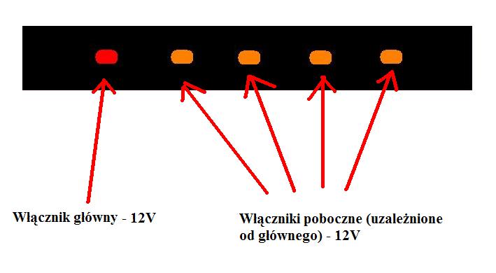

    Mam zamiar zbudować małą listwę na której umieszczę 5 wyłączników na 12V takich jak ten: http://www.laro.com.pl/foto/mk122.jpg
    Zależy mi na tym by był jeden główny wyłącznik który będę decydował czy prąd poleci na pozostałych 4 wyłączniki. Mianowicie to nim załączę zasilacz (kabelek zielony i czarny).
    Nie wiem jak to ładnie podłączyć, by zajmowało jak najmniej miejsca.
    Wszystko będzie zasilane z zasilacza komputerowego napięciem 12V, a pod każdym z wyłączników będzie szereg listew diodowych właśnie na 12V.
    Proszę o podanie prostego schematu na podłączenie wyłączników tak, aby każdy z nich świecił sygnalizując włączenie.

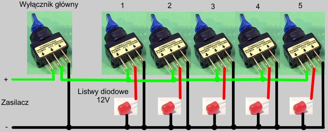

    #2 3745557
    Elektryk80
    Poziom 25  
    Posty: 484
    Pomógł: 89
    Ocena: 61
    Chyba o to Ci chodziło:
    Jak podłączyć 5 wyłączników 12V do zasilacza komputerowego?
    Pozdrawiam :)
  • #3 3745634
    DntSLn
    Posty: 669
    Pomógł: 14
    Ocena: 11
    Dokładnie tak, czy przy takim podłączeniu wyłączniki będą świecić przy pozycji ON?
