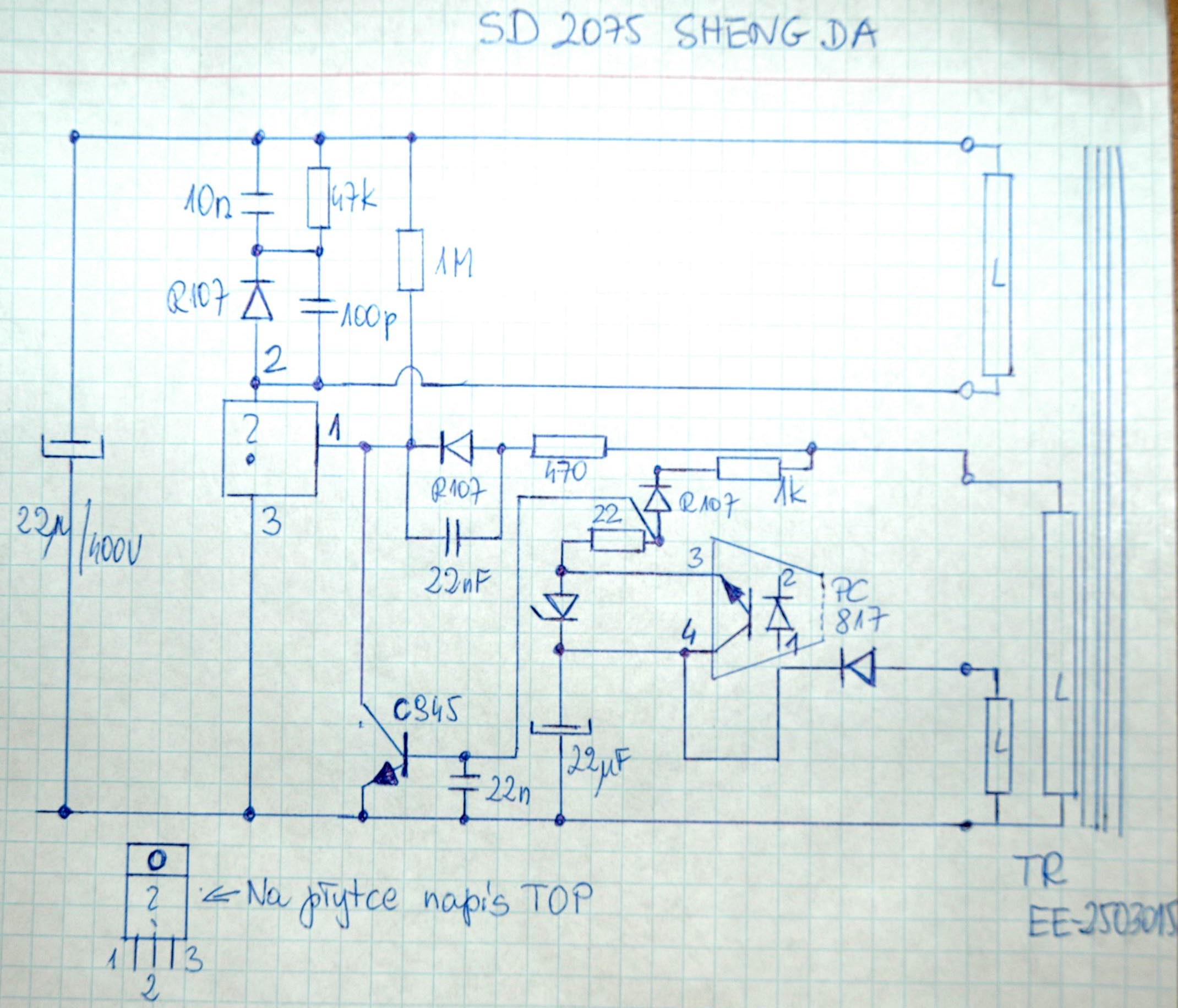

Jest to nietypowy zasilacz i ma celowo zatarty napis na TOP-ie. TOP 203 nie pasuje moim zdaniem układowo, nigdzie nie ma żadnych danych a Trak serwis we Wrocławiu proponuje tylko nowy zasilacz za 45 zł. Nie chodzi mi o te pieniadze tylko o wiedzę dlatego drążę ten temat. Ciekawe dlaczego ścierają napis przecież żadna szanująca się firma tego nie robi.
