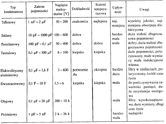

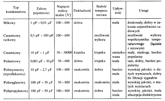

    #11 3759150
    pmxxyz
    Posty: 269
    Pomógł: 29
    Ocena: 33
    Właściwości różnych typów kondensatorów:
    Identyfikacja kondensatora: ,22 J 1817 63V - pojemność i typ?
    Pytanie: czym się różni ceramika od porcelany? :)

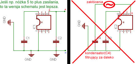

    Jak już nam tak dobrze idzie z rozwiązywaniem moich problemów, to mam jeszcze jeden:D
    Czy układ ze strony lewej równa się układowi ze strony prawej? (obrazek przykładowy)
  • #13 3759723
    Arturo2005
    Poziom 33  
    Posty: 1892
    Pomógł: 149
    Ocena: 483
    Są dokładnie takie same
  • #14 3761009
    pmxxyz
    Posty: 269
    Pomógł: 29
    Ocena: 33
    Elektrycznie są idealnie takie same. Będą działać tak samo.
    Tak jak 2+3=5 oraz 3+2=5. To tylko kwestia zapisu(liczbowego czy graficznego). Teoretycznie.
    Często okazuje się, że faktyczne położenie elementów(który koło którego i w jakiej kolejności) ma znaczenie dla jakości działania układu.
    Przykład standardowy, to kondensatorek 100nF filtrujący zasilanie układów scalonych - ma być montowany jak najbliżej wyprowadzeń układu, a na schemacie w wersji roboczej można go sobie narysować gdziekolwiek(ale przy projektowaniu płytki trzeba zawsze pamiętać gdzie on miał być). Ten przerobiony obrazek wiele wyjaśnia:
    Przykładem jest też cała technika w.cz.(R/TV/SAT), gdzie wzajemne ułożenie elementów ma znaczenie takie samo, jak ich połączenia elektryczne(czyli zgapienie schematu nie wystarczy, aby zbudować działające urządzenie)...

    Na razie nie zagłębiłem się w elektronikę aż tak, aby budować układy w.cz., jednak wiedza z pewnością się przyda. W układzie który mam zamiar zrobić kondensatory są pomiędzy masą a wyjściami układu scalonego. Tak mi akurat pasuje, że mniej ścieżek trzeba będzie poprowadzić, jeżeli jeden element będzie w innym miejscu układu.
    Zauważyłem, że w wielu schematach zaznacza się kilkakrotnie GND (np. w schemacie pmxxyz, autor dorysował kolejne GND). Rozumiem, że to jakieś umowne oznaczenia?

    Dokładnie chodzi mi o coś odwrotnego. Z rozpoznaniem symboli nie mam problemów. Pytam tylko dlaczego GND rysuje się kilka razy na schemacie mimo, iż zaznaczone jest masa/-/GND. Nadal rozumuję, że to jakieś umowne oznaczenia bieguna ujemnego scalaków?
  • #18 3762042
    pmxxyz
    Posty: 269
    Pomógł: 29
    Ocena: 33
    Zaglądałeś do linku, który podałem(a w nim jest kilka następnych)? :roll:
    Na poprzednim rysunku powinienem wymazać połączenia między symbolami masy:
    Po to się rysuje masę w kilku miejscach, aby nie łączyć tych punktów = przez to oszczędza się miejsce na schemacie, jest on czytelniejszy gdy jest na nim mniej kresek(jeśli schemat jest rozbudowany, to wprowadza się więcej skrótów, np. dla + zasilania, dla poszczególnych sygnałów, itd - aby nie rysować za dużo połączeń, które by się miały często krzyżować).
    Po prostu chodzi o wygodę rysowania i czytelność schematu.
