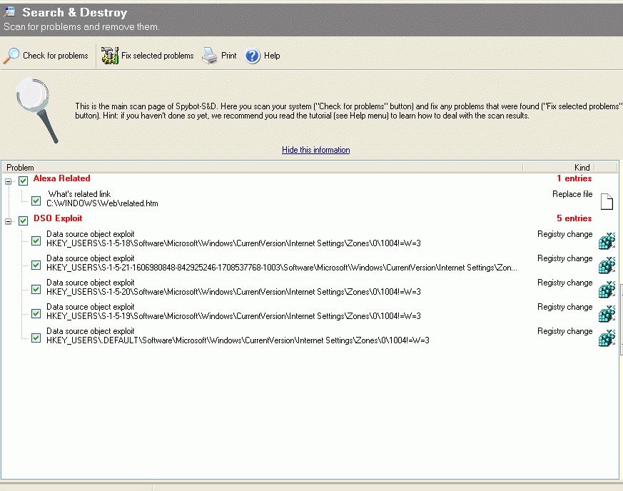

    Mam neo 512 i nie wiem bo może to wina tpsa że tak strasznie mi wolno net działa?
    Ostatnio strona sie otwiera i otwiera i otworzyć nie może - nikt nic nie ściąga itp..
    Czy Wy również tak macie ostatnio na neo?
    Komputer prze skanowany wzdłuż i wszerz czym sie tylko dało także logi sprawdzane itd..
    Kiedyś tak miałem to tylko format pomógł - instalowałem wszystko od nowa: narzędzia inter., naprawa systemu itd..itd.. nic nie pomogło - tylko format!
    Co to może tak uszkodzić system? Nie ma żadnych wirusów...

  • #4 3753790
    paweliw
    Spec od komputerów
    Posty: 4914
    Pomógł: 710
    Ocena: 230
    Brak Ci aktualizacji IE i systemu - zainstaluj conajmniej łatki krytyczne (nie mówiąc o poprawce SP2) !
    Log wygląda na czysty nie licząc drobiazgów do zafixowania:
    O9 - Extra button: Related - {c95fe080-8f5d-11d2-a20b-00aa003c157a} - C:\WINDOWS\web\related.htm
    O9 - Extra 'Tools' menuitem: Show &Related Links - {c95fe080-8f5d-11d2-a20b-00aa003c157a} - C:\WINDOWS\web\related.htm
    Nie widzę natomiast w logu żadnych serwerów DNS Tepsy (O17 w logu), masz jakieś ustawione ?
    Co do prędkości łącza to pobierz np. instalkę gg i zobacz z jaką prędkością będzie pobierana. Jak ok. 60 KB/s to przyczyn wolnego otwierania stron należy szukać w ustawieniach przeglądarki i systemu.

    A ja proponuje zainstalować jakiś program typu spy-bot lub podobny bo może masz tak zawalony system jakimiś syfami że ci tak działa
  • #6 3754643
    flamer
    Posty: 201
    Pomógł: 3
    Ocena: 9
    Nie mam nic ustawiane w DNS, łącze przez routerem ADSL 2656 - ma ustawienia fabryczne.
    Spyboot mi wywalił to, ale nie usuwam bo już kiedy jak usunołem to wogóle neta nie miałem musiał być format

  • #7 3755067
    piooo
    Poziom 29  
    Posty: 1026
    Pomógł: 112
    Ocena: 41
    To co pokazałeś w załączniku związane jest z brakiem aktualizacji Internet Explorera , bo DSO Exploit to jest dziura przez , którą dzięki Twojemu pozwoleniu zarażasz system.Po aktualizacji IE spróbuj czy to coś dało , a także czy na innej przglądarce jest tak samo.pozdrawiam
