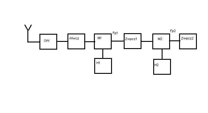

    Czy wie ktoś może dlaczego or z dwoma stopniami przemiany częstotliwości lepiej tłumi sygnały lustrzane ?? Fl

    wszystko pięknie ładnie , ale nie doszukałem się niestety niczego na mój temat :( może po prostu trudno jest to opisane 8) Czy mógłby mi ktoś powidzieć tak "na chłopski rozum"??

    Widzę że tu same mózgi na tym forum są 8)
    Więc już wiem i udzielam odpowiedzi na zadane przezemnie pytanie !!
    Def. sygnału lustrzanego Fl=2Fp+Fs . Więc sygnały lustrzane są tym
    bardziej tłumione im wyższa jest częstotliwość pośrednia Fp. Dlatego też
    Fp1 musi wynosić dużo i jest to wartość rzędu MHZ (np. 2MHz) drugi stopień przemiany to już formalność i Fp2 jest stała dla AM i wynosi 465kHz.
    Dziękuje za odpowiedź :) (samemu sobie)

    Najkorzystniej gdy I przemiana ma częstotliwość wyższą niż najwyższa odbierana. Oczywiście dotyczy to KF i niżej.

    I p.cz. wysoka (nawet do 40MHz) ułatwia filtrację lustrzanek i innych produktów mieszania.
    II p.cz. niska (najczęściej 465 lub 455KHz) - na niskiej p.cz. łatwiej uzyskać duże wzmocnienie sygnału i selektywność

    Wynika to z szerokości pasma ,jakie musi odbierać typowy OR z zakresem długie ,krótkie fale i związaną z tym selektywnością filtrów wejściowych dla poszczególnych zakresów.
    Zakładając ,że posiadamy filtr o określonym nachyleniu ,który tłumi częstotliwości oddalone od fo:
    0,1fo -10razy
    0,5fo -50razy
    1fo -100razy
    ..... to przy pośredniej 500kHz dla zakresu 1MHz mamy lustrzaną o wartości 2MHz ,oddaloną o 1fo i stłumioną 100razy.
    Przy odbiorze 10MHz ,lustrzaną mamy na 11MHz ,czyli oddaloną o 0,1fo i selektywność spada dziesięciokrotnie !
    Stąd wynika celowość zastosowania dodatkowej pierwszej wysokiej pośredniej ,aby na wyższych zakresach zachować wymaganą selektywność i tłumienie lustrzanych.
