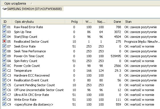

Sprawdzenie SMART i pomoc w naprawie dysku Samsung SV0401H

    Szkoda pracy...
    Obszar bad będzie się powiększał. I tak zakończy się na zakupie nowego dysku...

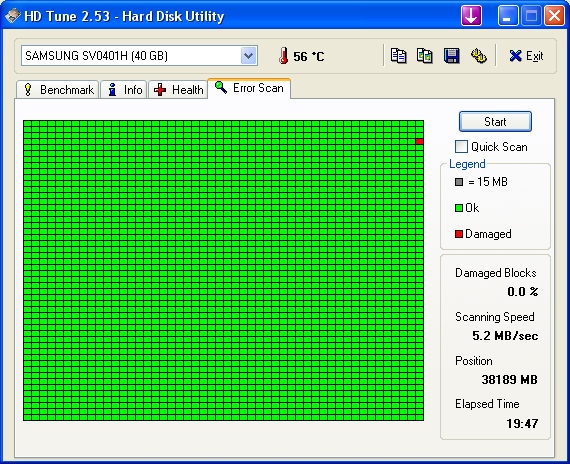

✨ Dysk Samsung SV0401H posiada uszkodzone sektory w obszarze 3052-3055 MB, które nie zostały naprawione przez program HDD Regenerator. Dyskusja dotyczy możliwości naprawy lub obejścia problemu poprzez zmniejszenie partycji, aby wykluczyć uszkodzone sektory. Zalecane jest przeskanowanie powierzchni dysku programem HDTune w celu oceny rozmieszczenia bad sektorów oraz wyzerowanie uszkodzonych obszarów narzędziem WD Clear. Wskazano, że można wyciąć uszkodzony obszar partycjami za pomocą Partition Magic 8, co pozwoli na dalsze użytkowanie dysku do czasu zakupu nowego. Poruszono również kwestię wyboru nowego dysku o pojemności 80-120 GB, z preferencją dla modeli Samsunga ze względu na cichą pracę. Dysk jest podzielony na dwie partycje NTFS (C i D), a zmiana partycji wymaga ostrożności, aby nie utracić danych z partycji D.
