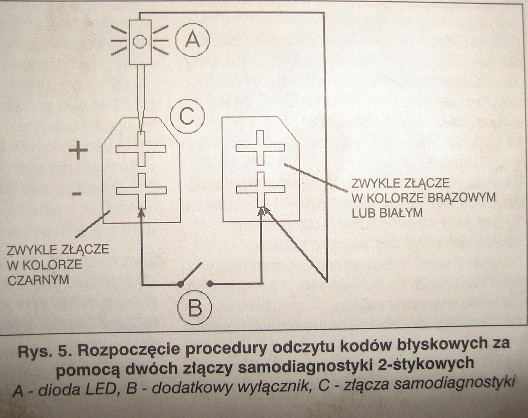

    Mam mianowicie takie pytanie: Jestem posiadaczem passata b3 1990r. silnik RP monowtrysk 90km . Wszyscy piszą, że w tym modelu silnika złącze jest w komorze silnika o pobliżu cewki zapłonowej, a tu skucha – niema. Cewkę mam zintegrowaną z modułem i instalacja inaczej wygląda. Znalazłem taka książeczkę gdzie napisali że złącze jest pod lewarkiem zmiany biegów i owszem są tam dwie kostki po dwa kable w każdej jedna czerwona druga brązowa, ale jak to podłączyć nie napisali :((((. I wogule jak wygląda taka lampka kontrolna????? Może ktoś coś wie na ten temat??????:D

    Piny:
    2 - minus
    3 - plus
    4 - L
    5 - K

    Hmm.. pomyliłem się z kolorami kostek, sory! Jak na zdjęciach jedna czarna duga czerwona. Opisy świetnie, jak mam liczyć te piny? I co oznaczają te magiczne literki "L" i "K". I jeszcze jedno jak taka lampka kontrolna wygląda??? Ratujcie!!!!!!!!

    A nie są oznaczone te piny? Nie wiem jak z ta lampką kontrolną dokładnie jest, ale pod piny K i L podłącza sie linie diagnostyczna od interfejsu...
    Czerwony napewno plus, brązowy minus... A nie są te piny opisane?

    Dziękuje panowie teraz juz jestem w domu:D:D:D. Widzę, że kolega ma fajną książkę i pytanie czy chciałby ją zeskanować i podzielić się nią????
  • #7 3796329
    goldwinger
    Posty: 6906
    Pomógł: 531
    Ocena: 2096
    to tylko kawałek książki nawet nie wiem jakiej ale akurat kiedyś był mi potrzebny i tak jakoś już został
