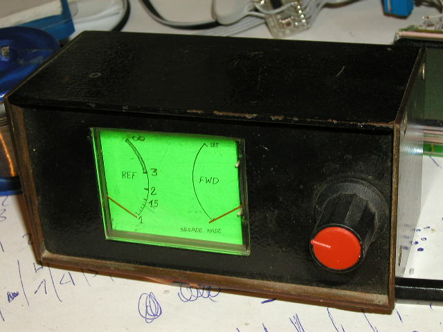

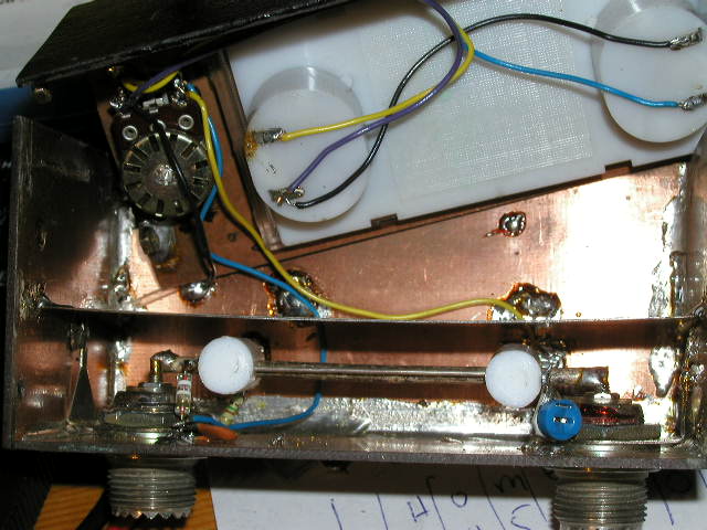

    U mnie sprawdza się klasyczna konstrukcja z linią pomiarową ze srebrzanki. Pracuje dobrze na pasmach "dwójkowiczów" CB/2m/70cm :
    Reflektometr VHF - parametry, kupno czy budowa samemuReflektometr VHF - parametry, kupno czy budowa samemu
