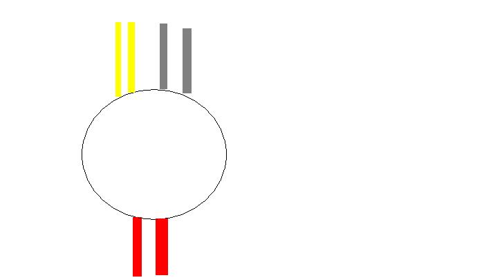

    robie pierwszego mojego tda7294 i dzisiaj zakupilem wlasnie trafo 2x24 200w
    i mam maly problem z podlaczeniem jego to zasilacza takiego
    zasilacz
    Jak podłączyć transformator 2x24V 200W do TDA7294?
    trafo
    a potem jak podlaczyc je do tda7294
    schemat tda7294
    in to kanal wejscia??
    gnd masa??
    out1 to - glosnika??
    out2 to + glosnika??
    vcc+ od zasilacza??
    vcc- od zasilacza a ten gdn to0 co to??
    pozdrawiam

    dwa kable - po jednym z każdego z kolorów (żółtego i szarego) podłączasz pod ~ (na płytce zasilacza - po lewej stronie na górze i na dole), a pozostałe dwa łączysz i podłączasz jako mase (na środku po lewej stronie).
