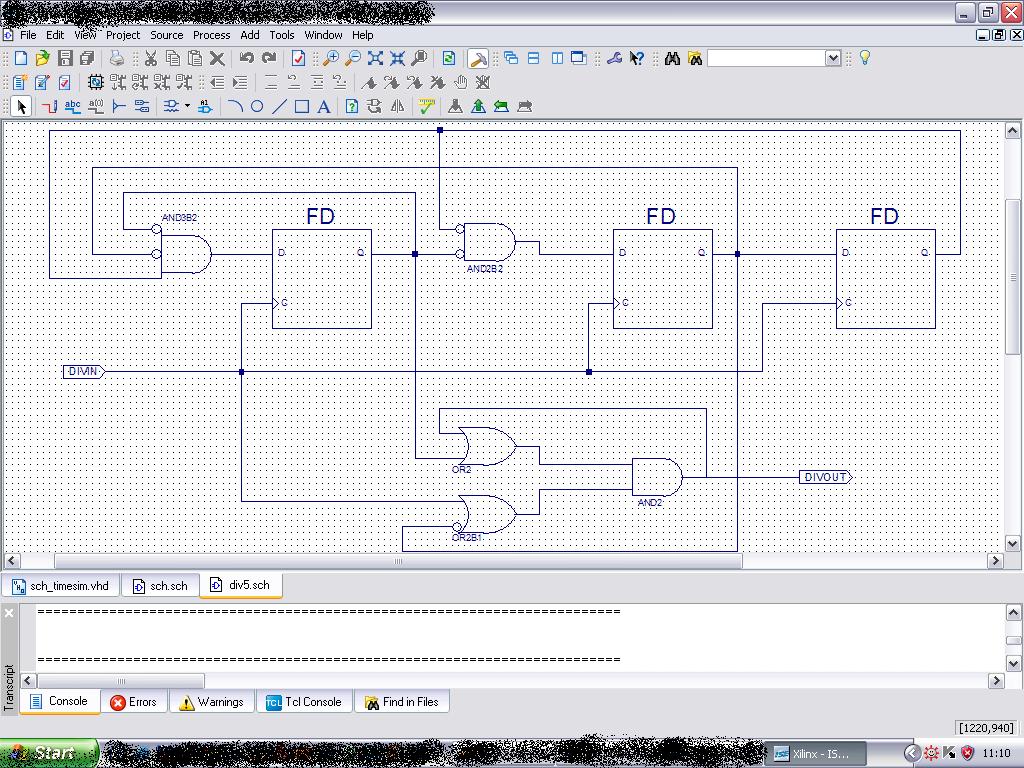

    Mam pewien problem slabo znam sie na elektronice.
    Chodzi mi glownie o przerobienie wsadu do tego CPLD - mam zrodla i wiem mniejwiecej co i jak.

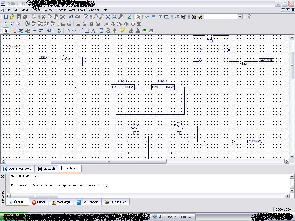

    Chodzi o to ze w calej konstrukcji programu - bo wg tego ja widze jako schemat w postaci graficznej VHDL:
    Mam generator z kilkoma dzielnikami na wyjsciach:
    - 1mhz CLK
    - 4mhz CLK
    Chodzi o to zeby jeden z tych imulsow 4mhz przerobic na 10mhz
    Zalaczam foto ale tylko tej czesci schematu odp. za wyjscie zegarowe 4mhz
    Przepraszam ze w takim formacie ale nie wiem jak ta calosc zapisac jako jpeg a jest troche duze
    Za pomoc ofiaruje punkty.

    problem jest do rozwiazania przez Pana, niech Pan polaczy neta z wyjscia bufg sprzed tych div-ow do przerzutnika na gorze na wejscie clk i bedzie pan mial podzielony zegar z wejscia IN1 przez 2

    Dzieki ale to moja wina bo zle to opisalem chodzi o to ze na wejsciu IN przed BUFG podlaczony jest oscylator 100mhz jezeli tak zrobie to wynik otrzymam 50mhz a nie 10mhz
    Jeszcze dodam do tych zrodel mam 2 plik graficzny w ktorym jest schemat skrotow DIVIN OUT
    Zalaczam w pliku
    I jeszcze takie glupie pytanie - jak przekonwertowac caly projekt do pliku w postaci JED?
    Jak zmienić częstotliwość z 4MHz na 10MHz w XC9536XL Xilinx?
    • 2.rar (106.28 KB) Musisz być zalogowany, aby pobrać ten załącznik.

    tu masz kod - funkjonalnie prawie taki sam ;-))
    zmien stale COUNTER_WIDTH (szerokosc licznika w bitach - jak dzielisz przez 10 to 4 bity itd. jak dasz za duzo to nic sie nie stanie)
    i DIV_ON_CLK4MHZ - przez ile ma byc podzielony zegar wejsciowy
    tak zeby Ci pasilo (jak dasz 10 to na wyjsciu bedziesz mia 10 MHz).
    Dodaj do pliku kod, ustaw swoja kosc w xilinx i kliknij Generate Programming file i bedziesz mial jed-a

    Dzieki o to mi chodzilo.
    Masz odemnie 40 punktow
    Tak to jest cos do unloopera a dokladnie zrodla wsadu SCH.JED (niepubliczne)
    Chce przestawic ten imuls na 10 dlatego ze :
    Atmel CLK - 4mhz
    ISO CLK - 1mhz
    GLITCH IN
    GLITCH OUT
    W przypadku tego wsadu atmel taktowany jest przy niskiej czestotliwosci jak przerobie na 10mhz wowczas atmel bedzie mogl wykonac szybszy glitch

  • #8 3814161
    zorg666
    Posty: 556
    Pomógł: 30
    Ocena: 28
    No to nie jest tak do końca: xilinx jest po to aby generowac rózne f ale ścisle zsynchronizowane i o tym samym przesunieciu fazowym na wyjsciu.
    Bez tej synchronizacji glitch Ci nie wyjdzie.
    Dlatego też w modelu N2 sa szybkie Maxy !!!
    No ale schodzimy na śliski temat.
