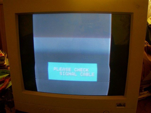

    Posiadam monitor 17" Multi-scan
    Miro model: V 1770F
    Otóż ostatnio dziwne rzeczy zaczęły się dziać, Mianowicie obraz od czasu do czasu znikał, ale jak się go lekko "pukneło" to obraz wskakiwał do "normalnego"
    Ostatnio jednak nie było tego zjawiska, a pojawił się inny.
    Najlepiej pokaże to dołączone zdjęcie.
    Przyznam się iż z monitorów jestem blady.. więc nie zabardzo qmam o co chodzi.
    Wymieniłem kondensator 220µ/400V
    ale problemjest nadal.
    Proszę o pomoc.

  • #2 3825495
    Adamcall
    Posty: 156
    Pomógł: 21
    Ocena: 77
    kolego ja bym szukał w układzie korekcji odchylania poziomego bo mi to wygląda jak by ww korekcja nie działała.

  • #3 3825917
    gdkj
    Posty: 1526
    Pomógł: 49
    Ocena: 84
    jak dla mnie to pewnie jakiś elektrolit w zasilaniu albo poziomie...

  • #4 3827157
    DARREK
    Posty: 368
    Pomógł: 17
    Ocena: 28
    POZDRAWIAM
    sprawdzałem.. ale szczerze mówiąc nie dopatrzyłem się tam nic szczególnego...
    pozdrawiam.
    Wiekszość elektrolitów wymieniona i problem nadal ten sam.. :/
