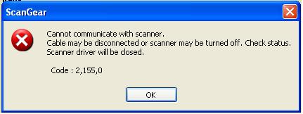

    Witam, niedawno zakupiłem urządzenie wielofunkcyjne jak w tytule. I niby wszystko jest ok świetnie drukuje, kopiuje ale skanować za nic w świecie nie chce :|
    Nieważne czy wydam polecenie z panelu skanera, czy za pomocą programu z komputera wyskakuje błąd nie mam pojęcie co z tym zrobić (udało mi się tylko 4 razy zeskanować zdjęcie i wysłać na PC jakieś 2 dni temu i później już nie). Poniżej zamieszczam jak wygląda okienko z błędem.
    Canon Pixma MP 600 - Błąd skanowania, drukowanie działa poprawnie, co robić?
    Dodam że kabel działa bo drukować mogę.

    Sprawdź czy możesz skanować z zakładki "Mój komputer"
    Przeczyść spirytusem gniazdo USB i końcówki kabla USB-jak nie działa podmień kabel-wiem że drukuje .
    Odinstaluj i zainstaluj ponownie sterowniki drukarki.
    Problem tkwi w komputerze,kablu USB lub gnieździe USB drukarki.

    Kabel już drugi (nówka nie śmigany). Jak dziś kombinowałem to raz zeskanował podgląd do połowy (jutro może załatwię od kumpla jakby coś 3 kabel).
    Jeszcze może postawić system na nowego albo sprobować pod Vistą?
    PS. Może ktoś miał podobny problem bo mnie już szlag trafia. :bad-words:

    To że wysnułem swoją teorie to nie oznacza iż nie stosuje się do porad inny którzy mają większe doświadczenie :idea:
    Wczoraj nie miałem po prostu pod ręką spirytusu (ani innej cieczy o podobnych właściwościach :wink: )
    Co do sterowników to już robiłem takie próby kilkakrotnie, niestety bez rezultatów.
    Dziś wieczorem jeszcze dostane kabel ok kumpla to przetestuje.
    A w między czasie zainstalowałem Viste (oczywiście odpowiednie sery pod nie ściąłem) i nadal lipa.
    Czyszczenie styków nic nie dało (poczekamy na kolejny kabelek to napisze jak i co).
    Dobra rozwiązałem problem. I napisze dla wszystkich jak ktoś ma podobny problem. Są dwa rozwiązania
    1. Dobrej jakości kabel możliwie jak najkrótszy ! (poniżej 1,8m)
    2. Wymuszenie w biosie aby USB pracowały w standardzie 1.0 (śmiga u mnie uwaga na 7,5m kabla :! )
    Jeśli ktoś aż tak strasznie chce mieć nadaj USB 2.0 to patrz punk 1.
    Mam nadzieje że to pomoże jak ktoś będzie miał podobny problem.
    PS. Widać długość ma znaczenie :D (USB rzecz jasna)
