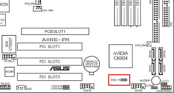

    Witam od roku posiadam zestaw komputerowy bazujący na sempronie 939 i płycie głównej asus a8ne-fm/s
    tak naprawdę to płyta firmy siemens .Przez rok sprawowania płyta nie dawała żadnych oznak nieprawidłowego działania , ale wczoraj stało się coś dziwnego !Na dosłownie 3 minuty od płyty odłączyłem kartę graficzną oraz kabel sieciowy oraz odkręciłem jedną śrubę mocującą płytę ,i nic z nią nie robiłem .Włączając płytę wszystko pracuje (wentylatory działają )
    tylko speaker nie daje znaków życia .Przełożyłem C-Mosa na lewy pin to kom nie piszczy przez speakera tylko wywala informację że (bios error)i proszę włożyć płytę ??
    Co mam zrobić aby komputer zaczął normalnie działać ??\
    co jest powodem jego niedziałania ??
    za każdą odpowiedz z góry dziękuję :D

    award bootblock BIOS v1.0
    copyright (c) 2000, award sowtware ,inc .
    bios rom checksum error .
    detecting ide atapi device ...
    fround cdrom , try to boot from it....fail
    detecting floppy drive a media 'insert system disk and press enter
    #4 3826878
    Kolobos
    Spec od komputerów
    Posty: 85178
    Pomógł: 17171
    Ocena: 10454
    Sciagnij sobie drdflash.exe z www.bootdisk.com (dyskietka do wgrywania biosu), uruchom jak juz sie wypakuje na dyskietke to wrzuc na nia awdflash.exe oraz bios pod nazwa bios.bin (bios sciagasz ze strony FSC, wypakowujesz przy pomocy winimage). W pliku autoexec.bat na dyskietece dopisz: awdflash.exe bios.bin
    zapisz i uruchom z niej komputer.

    #12 3828294
    Radysh
    Posty: 829
    Pomógł: 101
    Ocena: 12
    Kolego ransoft zamiast denerwować ew. zniechęcać innych użytkowników Elektrody radzę zrobić w/w przez kolegę Kolobos dyskietkę bootującą z dopisaną linijką w pliku autoexec.bat: awdflash.exe [spacja] nazwa_nowego_biosu.bin_lub_rom Uruchomić to.
    Potem dwa razy enter i ok. 1min. czekania aż się zaprogramuje "komputr". Teraz tylko restart i gotowe! ;)
    Ps. Plik z biosem (*.rom lub *.bin) nie może być w tym wypadku na CD tylko "luzem" na dyskietce z której uruchamiamy komputer.
