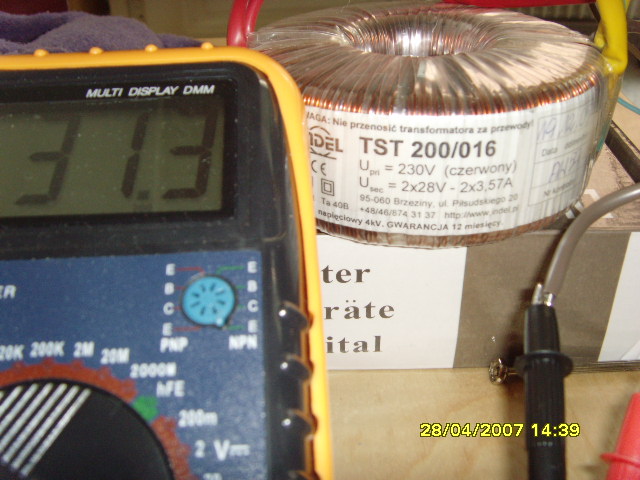

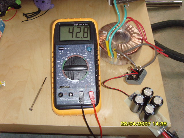

    Witam bardzo wszystkich tych co moga pomoc mi z moim problemem.
    A więc mam nietypowy problem. Kupilem ostatnio transformator do mojego wzmacmiacza na TDA7294 i problem, jest taki ze pisze na nim 2x28V ale on daje mi 2x31V a po wyprostowaniu dopiero 28V a gdy podlacze do filtracji to daje 41V co mi sie wydaje ze za duzo troche jak dla TDA7294. Prosze o podpowiedz jak mozna obizyc to V bez straty A itp itd.
    Tu zamieszczam fotki:
    • Jak obniżyć napięcie transformatora 2x31V dla wzmacniacza TDA7294? SNV31056.JPG (84.79 KB) Musisz być zalogowany, aby pobrać ten załącznik.
    • Jak obniżyć napięcie transformatora 2x31V dla wzmacniacza TDA7294? SNV31059.JPG (83.57 KB) Musisz być zalogowany, aby pobrać ten załącznik.
    • Jak obniżyć napięcie transformatora 2x31V dla wzmacniacza TDA7294? SNV31053.JPG (84.09 KB) Musisz być zalogowany, aby pobrać ten załącznik.

    42V to prąd jałowy pod obciążeniem powinien spaść obciąż to żarówkami (24V) i wtedy zmierz napięcie a jak to nie pomoże to można odwinąć uzwojenia trafa

    Czy chodzi Ci o to zeby podlaczyc zarowke rownolegle z tym 42V ?? jesli tak to tak zronilem i napiecie spodlo do 40V a ja chciałbym zeby spadlo do comnjmniej 35V czyli jesczze 5V na zbiciu.

    Jeżeli uzwojenia wtórne są nawinięte bifilarnie to odwiń 14 - 16 zwojów i z głowy. Jezeli nie, musisz odwinąć jedno uzwojenie 28V licząc zwoje, następnie wiedząc ile jest zwojów/volt odwiń tyle ile potrzeba np jesli jest 4zw/v a Ty chcesz 24v to musisz odwnąć 28v-24v=4v*4zw/v=16 zwojów. Następnie nawiń z powrotem drugie uzwojenie mniejsze o 16zwojów.
    Ale ja bym tego wszystkiego nie robił. :-) TDA wytrzyma!

    Dziekuje bardzo wszystkim za pomoc. Podpielem te TDA pod te 42V i dziala bez problemow a nawet wieksza moc wyciagnele z niego :) Moje punkytuy podziele miedzy wami bo tak obiecalem.
