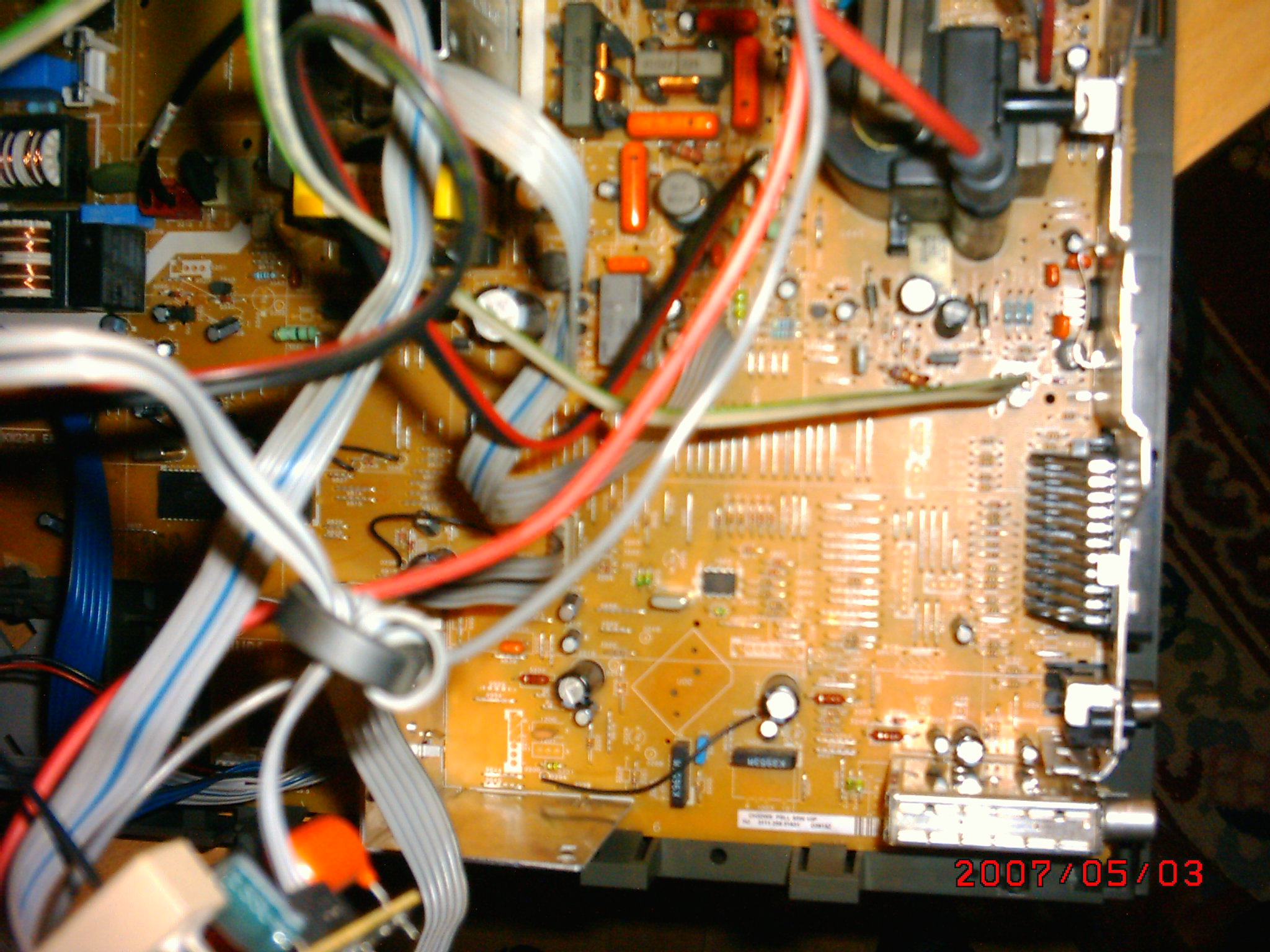

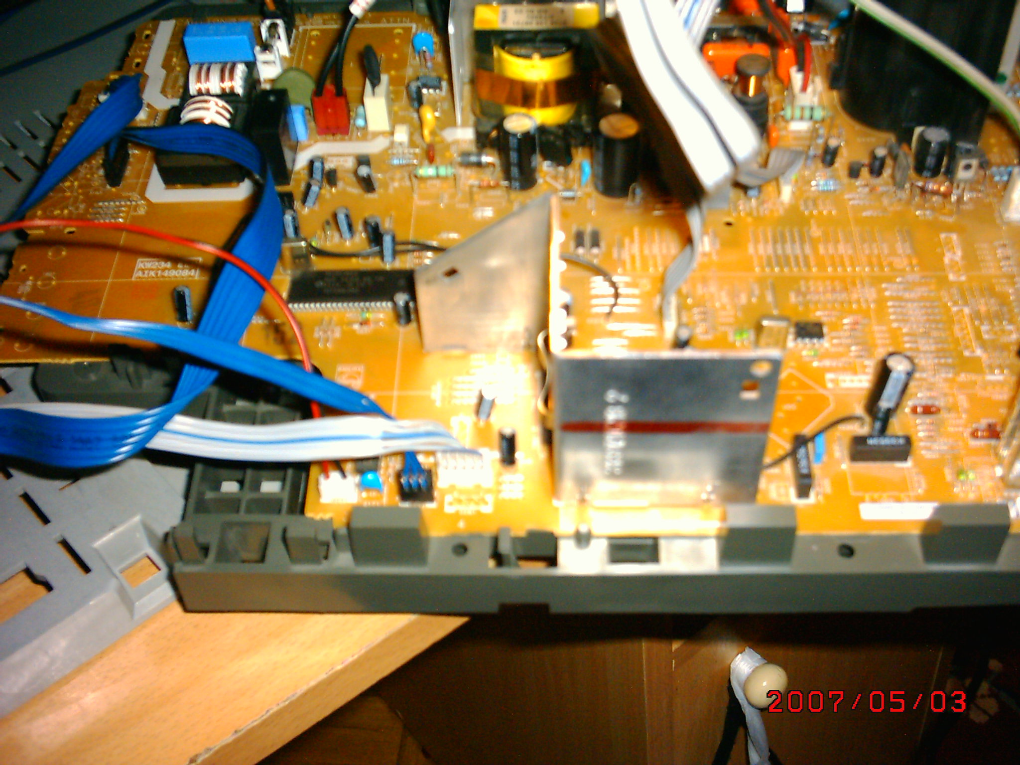

  • #21 3860582
    delgo
    Posty: 145
    Pomógł: 8
    Ocena: 27
    Philips 32 PV60C/01, szukam schematu, przetwornica.
    tak wygląda płyta więcej zdjęć nie wyszło prześwietlone
    kiepski ze mnie fotograf i coraz gorzej z naprawą tego TV. Wymieniłem tranzystor BU4508DX sprawdziłem zimne luty tylko znajome prrrr przy włączeniu i w punkcie wyjścia, na co jeszcze zwrócić uwagę ?
