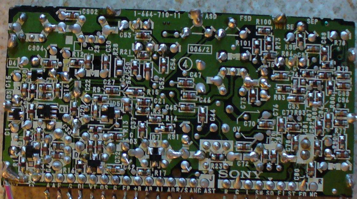

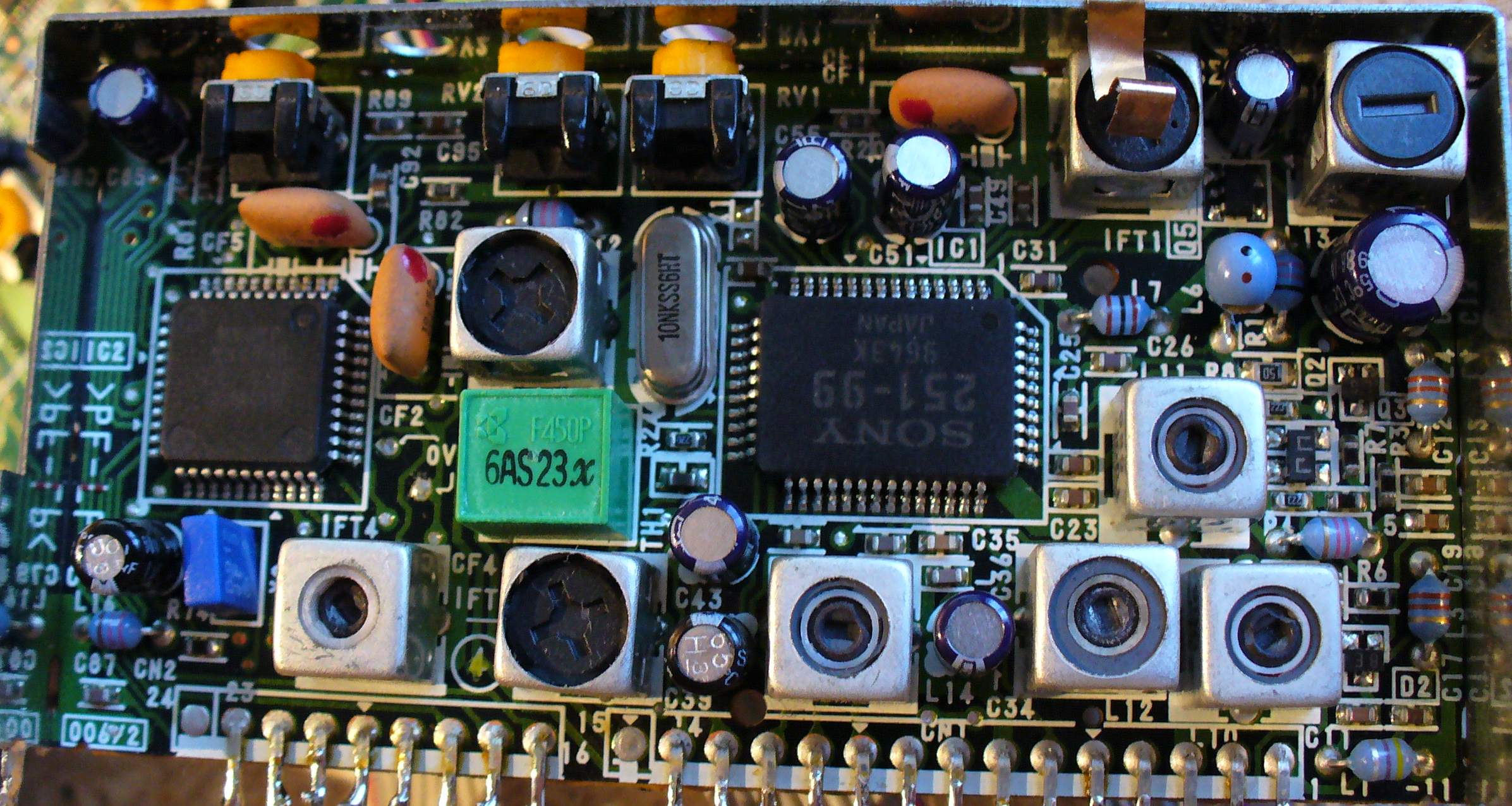

Mam takie radyjko jak w tytule. Objaw jest typowy dla uszkodzonej głowicy - szum w głośnikach przy wybraniu radia, nie znajduje żadnej stacji FM/AM, nie działa auto szukanie - jedynie ręczna możliwość ustawiania częstotliwości.
Przeczytałem trochę postów i stwierdzam, że w moim radiu nie ma sławnej TUX020 - na mojej głowicy nigdzie nie znalazłem takiego napisu oraz ma ona 22 wyprowadzenia, a nie 19 czy 18. Ponad to gdzieś wyczytałem, żeby sprawdzić na nóżce VT czy zmienia się napięcie podczas strojenia - nie zmienia się.
Niestety nie mam schematu, więc za wszelką pomoc będę wdzięczny. Korzystałem ze schematu do radia XR-C700, ale schemat ten sporo się różni od mojego radia, ale głowica jest ta sama.
Poniżej zdjęcia mojej głowicy.
pozdrawiam
Sprawdziłem napięcie na nóżce VT głowicy (przestrajanie napięciem) i jeśli włączę wyszukiwanie na zakresie AM to napięcie się zmienia, natomiast na FM cały czas ma wartość 8,3V. Tym napięciem steruje układ PLL TB2114 (TB2118) - co może być źle? Cały czas zakładam, że głowica jest ok.
