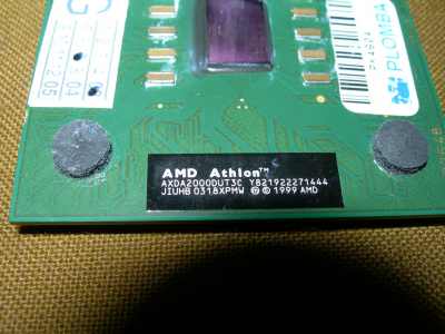

    Ogólnie działa całkiem dobrze, w testach prawie dorównuje athlonowi, jednak w biosie i w programach testujących wykrywany jest jako Duron 1,67Ghz. Niestety nie znam jego przeszłości, ciekawi mnie dlaczego jest tak dziwnie zubożony, jaka może być tego przyczyna? I czy jest jakaś możliwość zrobienia z niego powrotnie Athlona XP?

    Dziwna sprawa, czasami bios plyty zle "widzi" procesor ale w Twoim przypadku jest jeszcze kwestia pamieci L2 ktora wynosi 64kb tak jak w duronach no i ten rdzen applebred.
    Sprawdz jeszcze procka programem Central Brain lub CPU-z i wklej informacje.
    Czy nalepka na laminacie jest "fabryczna" moze ktos ja zmienil i wcisnal Ci durona?

    naklejka jest na 100% oryginalna, wtopiona w procek, zresztą chyba nie było durnia 1666mhz a jedynie 1600 a u mnie nic nie jest podkręcone. dodaje te zrzuty

    Qrde ciekawa sprawa z tym athlonem, jaka masz wersje biosu?
    Zrob jeszcze raz zdjecie procka w dobrej jakosci.
    Jezeli masz mozliwosc sprawdz go na innej plycie.

    Jak wygladaja na tym procku mostki L2? Sa przeciete czy polaczone?

    Tak jak mówi przedmówca daj zdjęcia albo sam zobacz mostki L2
    Ps: procek z serii JIUHB w dodatku 2000+ unikat normalnie ;)

    Rzeczywiscie mialem ustawione 166 na pamieci ale to na 100% nie w tym rzecz.
    Co do mostków to wyglądają one tak:
    |||| L1 LP ++++
    L3 ++|| L2 ||||
    +|+| L12 |+++
    | mostek połączony
    + mostek przecięty

    Były dostepne serie duronow na rdzeniu applebred ktore dawaly sie przerobic na athlona poprzez polaczenie przecietych mostkow L2 co powodowalo odblokowanie 256kb pamieci L2, nie jestem pewien czy dziala to w druga strone z athlona zrobic durona ale juz wiemy ze mostki sa polaczone wiec ten wariant odpada.

    A jak to wygląda od strony nóżek wszystko ok ?? Nic nie jest wyrwane, pogięte, przepalone ( faktycznie nic mądrego nie przychodzi :( )

    Moze poprostu padla czesc L2 i system rozpoznaje go jako durnia. Zdarzaly sie takie przypadki. Rdzen caly ? Masz mozliwosc sprawdzic go na innej mobo ?

    Z nóżkami wszystko ok, procesor posiada jedno mikro ukruszenie w jednym rogu jednak jest tak małe (na oko jakieś 0,05mm :) że wątpię żeby to było to. Mam np takiego Durona 600 że zamiast prostokątnego jądra ma okrągłe, a działa super. Jednak na tym Athloduronie ukruszenie jest tak małe, że zauważyłem je dopiero po trzech miesiącach - wręcz niezauważalne
