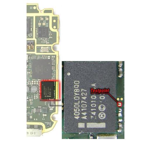

    na forum znalazlem duzo info na ten temat ale nic dokladnego nie:/
    chodzi mi o to jak zrobic TP np w a630
    Testpoint Motorola A630 – jak wykonać TP bez kabla Easy TP i schemat kabla
    jako TP jest podany jeden punkt, w siemensie sie tnie albo laczy z masa, a co robi sie w motoroli? Do ultimy dostalem kabel easy tp i wiem jak to zrobic:) ale gdy niemam pod reka tego kabla (tzn w domu:)) to jak mam wykonac tp? tego nierozumiem:/ moze ktos by mi dokladnie i wprost wytlumaczyl? i czy moze ktos ma schemat kabla easy tp? z gory dzieki za wypowiedzi:)
    pozdr.

    robisz sobie mała dziure w ekranie tak zeby był dostęp do tego punktu
    potem zwierasz czyms z ekranem i masz zrobione tp

    czyli tj np w siemensie c65?? tp+masa= tp ok???:) ps? przy east tp jest zasilanie...czyli tu trzeba baterie podlaczyc rozumiem??:) dopiero zaczynam motorole i dlatego sie tak wypytuje:)

    oczywiście ze zasilanie musi byc
