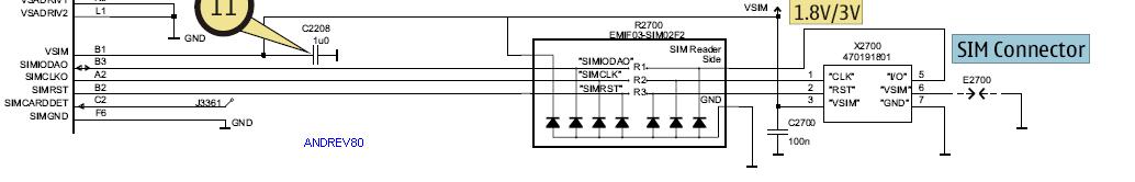

    Witam, mam problem z n1600, problem jest taki, że, nie czyta sim, filtr podmieniłem bez zmian, soft zmieniony też bez zmian , może jakaś rada??
  • #2 3846333
    andrev800
    Posty: 282
    Pomógł: 17
    Ocena: 4
    Posprawdzaj przejścia, sprawdź napięcie i nie zapomnij o tym że tam jest Simcarddet czyli musisz mieć założoną obudowę i zamkniętą tą metalową klapkę od karty.

    Nie, poszedł na dawce.

    mam ten sam proble.
    filtr wymieniony,przejścia OK,napiecie jest,soft zmieniony.
    czyżby procesor uszkodzony??

    Tak, upp.

    Raczej uem niż upp.

    W tym szrocie to i tak nie opłaca się tego naprawiać:)
