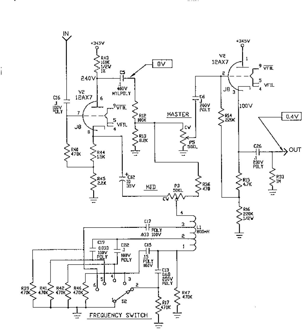

    Witam wszystkich.
    Mam taki oto schematRegulator barwy we wzmacniaczu do basu- indukcyjność regulatora tonów średnich i chciałbym go wykonać, ale nigdy nie nawijałem żadnych cewek. Czy ktoś może mi podpowiedzieć, na jakim rdzeniu najlepiej to wykonać i jakim drutem? Kolejną kwestią, która mnie trapi jest wyliczenie indukcyjności poszczególnych sekcji tej cewki. Jak to zrobić?
    Producent wzmacniacza podaje w specyfikacji takie dane: zakres regulacji -20dB - +15dB na następujących częstotliwościach:
    1: 220Hz
    2: 450Hz
    3: 800Hz
    4: 1,6kHz
    5: 3kHz
    Czy zakres 1 jest przy podłączonej całej cewce, czy tylko jej pierwszej sekcji?

    No chodzi mi o zakres z najniższą częstotliwością środkową, a pisząc o całej cewce, mam na myśli wszystkie sekcje połączone szeregowo.
    Odpowiedź niestety nie wyczerpuje mojego pytania.
    Jak wyliczyć/ jakie mają być indukcyjności poszczególnych sekcji cewki dla podanych częstotliwości środkowych filtra?

    To proste, choć obliczone wartości częstotliwości odbiegają trochę od tego co producent podaje.
    Rezystory 470 k ustalają rezystancję otwartego przełącznika (czyli jest albo 0 albo 470k)
    Zauważ, że układ można rozpatrywać jako zestaw szeregowych układów rezonansowych. Cewkę z odczepami można traktować jako zestaw trzech szeregowo połączonych cewek. Oznaczając od góry schematu: L1, L2 i L3 masz następujące układy dla poszczególnych częstotliwości:
    Zgodnie z "cewkologią" stosowaną indukcyjności cewek połączonych szeregowo się dodają.
    L1, C1 dla 3000Hz
    L1+L2, C19 dla 1600 Hz
    L1+L2, C22 dla 800 Hz
    L1+L2+L3, C15 dla 450 Hz
    L1+L2+L3, C13 dla 220 Hz
    Częstotliwość rezonansowa układu wyraża się wzorem
    $$f_{0}=\frac{1}{2\Pi\sqrt{LC}}$$
    przekształcając to by otrzymać L:
    $$L=\frac{1}{4\Pi^2f_0^2}$$
    $$L1=\frac{1}{(2*3.1415*3000)^2*33n}=85,3 mH$$
    $$L1+L2=\frac{1}{(2*3.1415*1600)^2*33n}= 300 mH$$
    $$L1+L2+L3=\frac{1}{(2*3.1415*450)^2*150n}= 834 mH$$
    L4_3=L1
    L4_2=L1+L2
    L4_1=L1+L2+L3
    Korzystając np. z tych rdzeni i krakasów można nawijać cewki o zadanej indukcyjności
    http://www.inductors.pl/polski/loader.htm?url=http://www.inductors.pl/polski/rm.htm;
    wg wzoru
    $$L=A_L*n^2$$
    gdzie
    L - zadana indukcyjność [wyrażona w nH]
    AL - stała rdzenia w nH/zwój^2
    N - ilość zwojów
    $$n=\sqrt{\frac{L}{A_L}}$$
    jeżeli L jest dane w mH to wzór ma postać
    $$n=\sqrt{\frac{L*1000000}{A_L}}=1000*\sqrt{\frac{L}{A_L}}$$
    Czyli biorąc np. rdzeń o Al=5500 otrzymamy
    Cała cewka będzie miała:
    n1_4=1000*√(834/5500)=389 zw. (lub 381 zw dla 800 mH)
    sekcja
    n4_3=1000*√(85.3/5500)=124 zw
    n3_2=1000*√(300/5500)-n4-3=109 zw
    n2_1=n1_4 - n3_2 - n4_3= 156 zw (lub 148 dla 800 mH)
    czyli zaczynając od końcówki 4, nawijamy 124 zw, robimy odczep na końcówce 3, dowijamy 109 zw. robimy odczep na końcówce 2 i kończymy w pięknym stylu na końcówce 1 po dalszych 156 zwojach ;))
    Nawijać można np. drutem w emalii DNE 0.3 mm
    Należy pamiętać, że ze względu na rozrzut parametrów rdzenia indukcyjność cewki będzie się różnić od wyliczonej teoretycznie dla parametru Al=5500.
    Dla purystów cewkowych polecany jest sposób polegający na nawinięciu na posiadanym rdzeniu 316 zwojów i zmierzeniu indukcyjności tak otrzymanej cewki. Indukcyjność ta wyrażona w milihenrach i pomnożona przez 10 da nam oficjalnie aktualną wartość parametru Al dla posiadanego rdzenia :)), którą możemy wstawić do wzorów na ilości zwojów i skorygować je dla uzyskania "czystych" wartości indukcyjności :)
    Jak widać też z obliczeń dla podanych wartości pojemności, częstotliwość np. 800 Hz jest przybliżona częstotliwością:
    L4_2=300 mH i C22=100nF -> 919 Hz ;))
    aczkolwiek można to przybliżenie dopieścić dorzucając do C22 równolegle 33 nF :)
