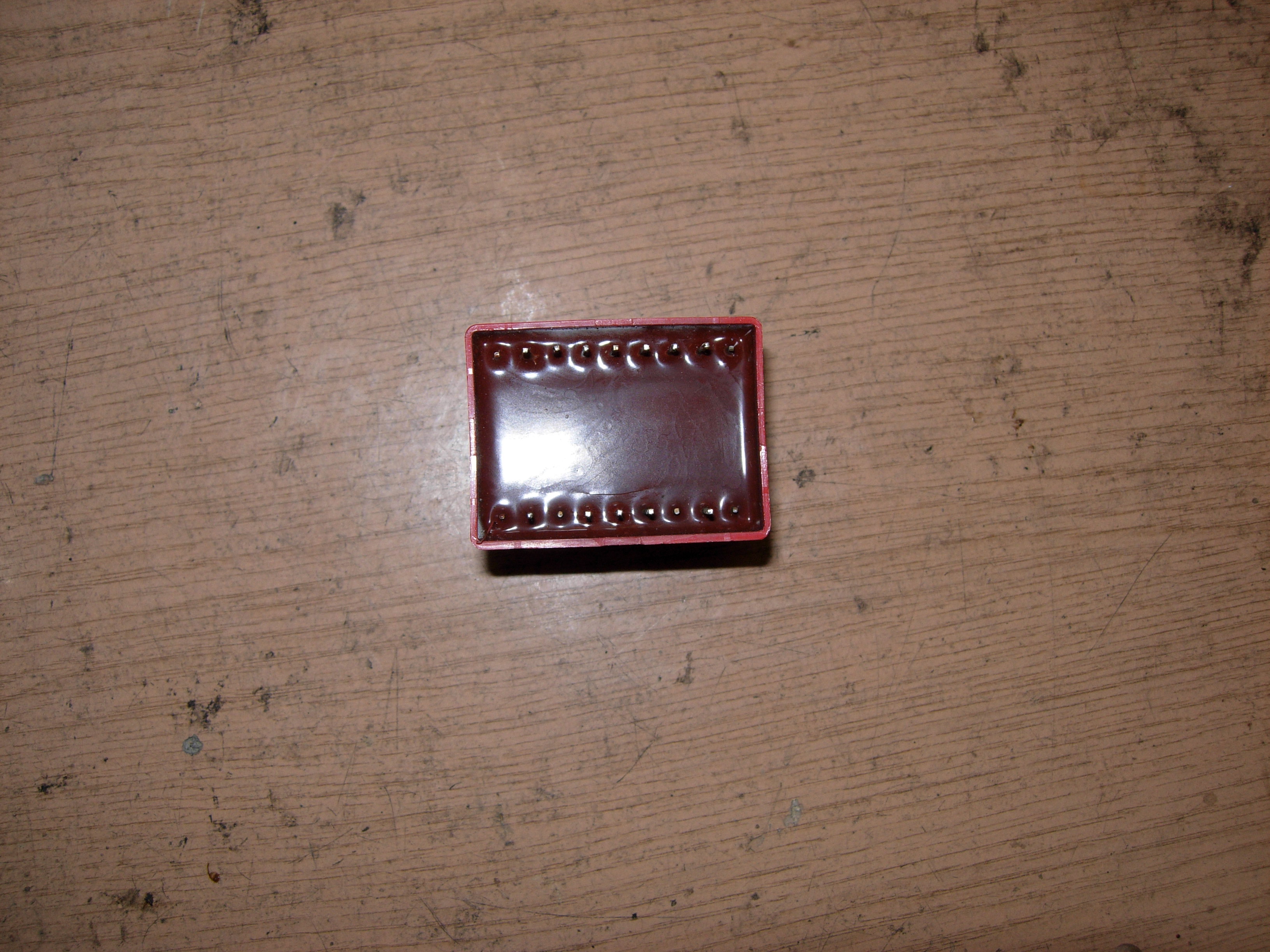

    Kondensatorek sprawdzony i ok., po wylutowaniu sprawdziłem przejscie
    na nóżkach trafa i ma przejście na wszystkich a powinien tylko miedzy dwiema czyli 3-15, 9-11-13. Ponad to widac delikatne pęknięcie od spodu żywicy epoksydowej.

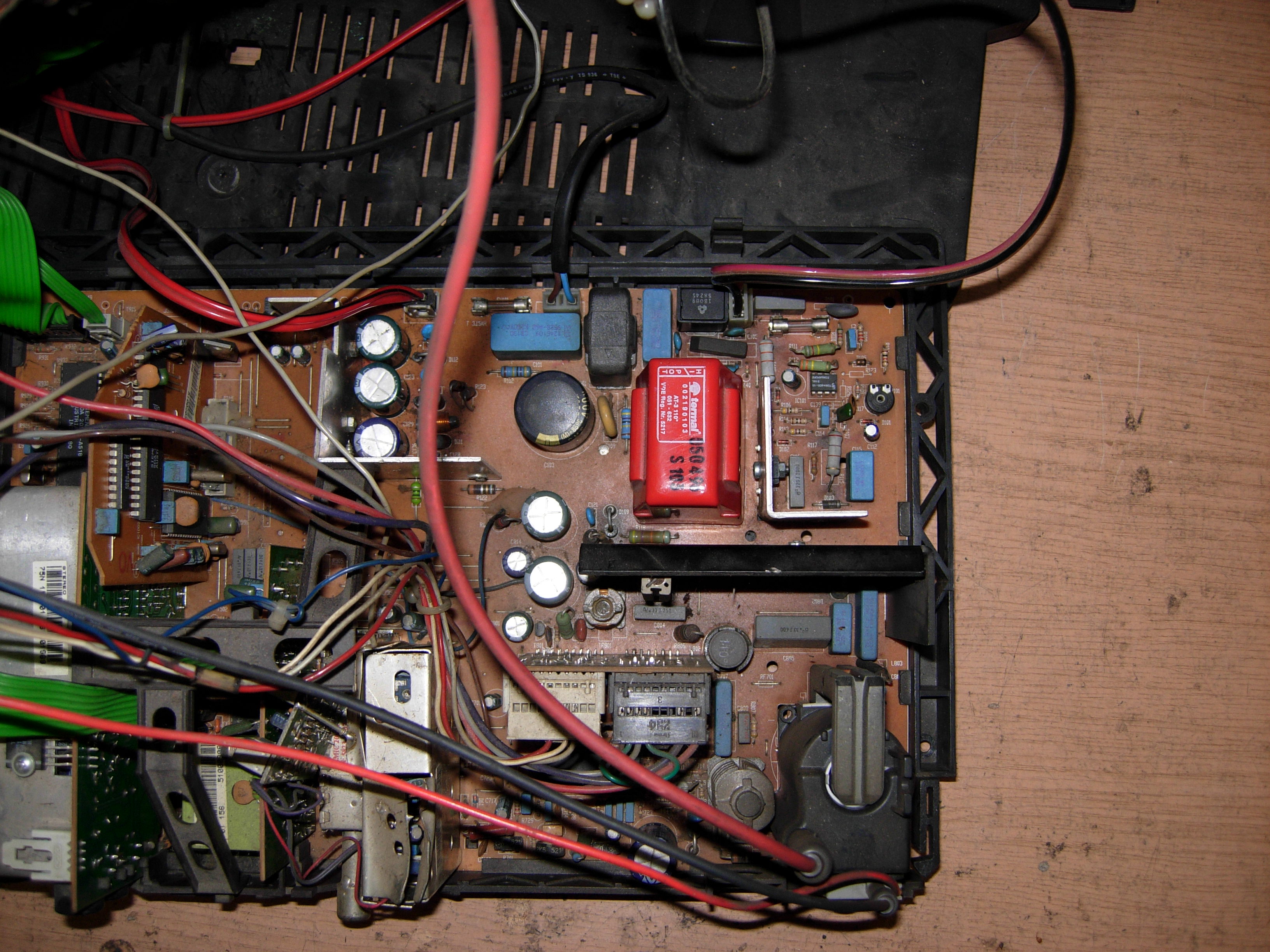

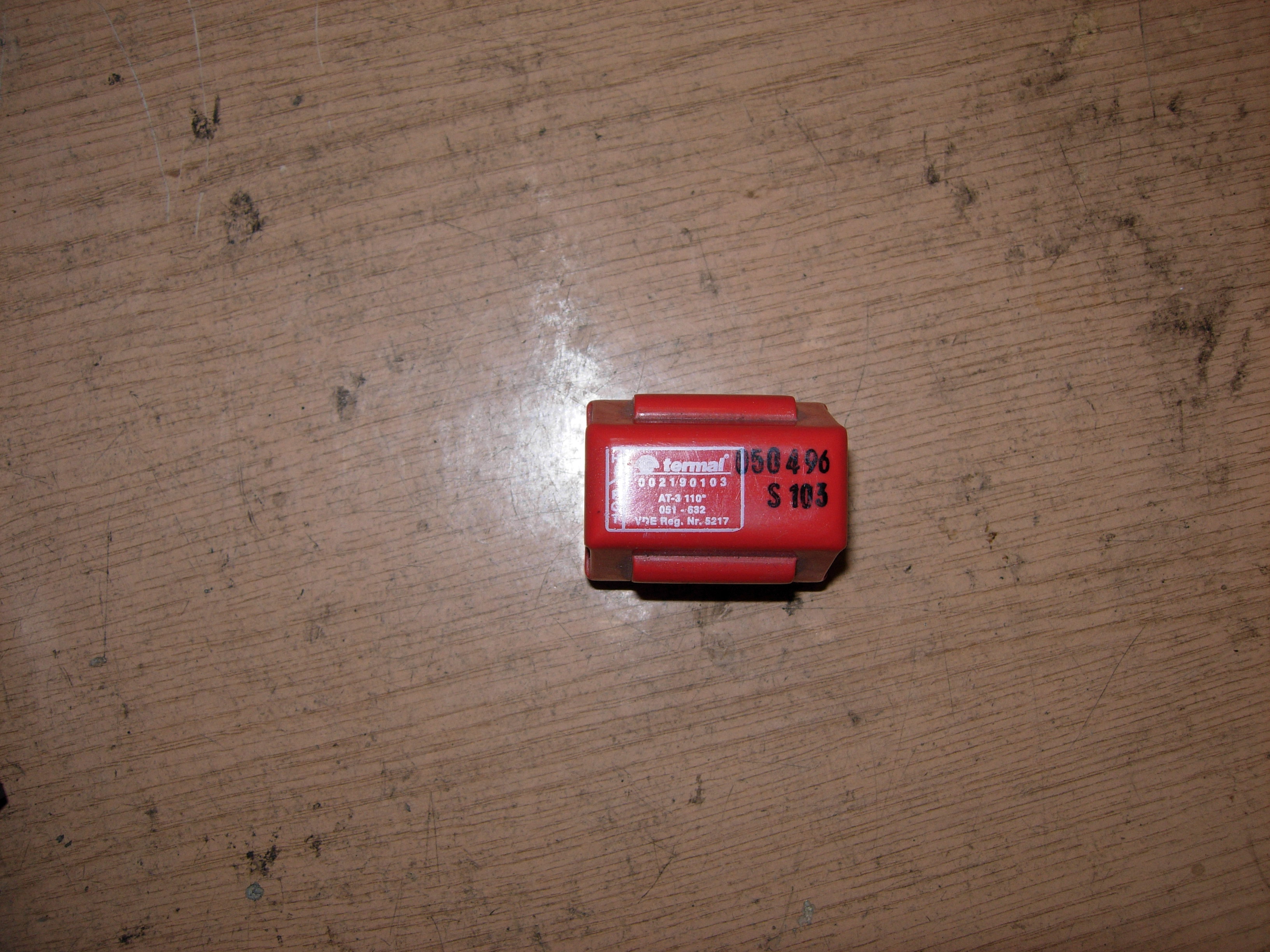

  • #9 3879481
    cinko
    Posty: 928
    Pomógł: 18
    Ocena: 207
    Przesyłam zdjęcia trafa.

  • #10 3881733
    Mirek Z.
    Posty: 21870
    Pomógł: 1132
    Ocena: 532
    To niewiele daje. Chodzi o porównanie z rysunkiem montażowym (i ścieżek) płyty Siesty 2, żeby porównać kolejność wyprowadzeń FM2105 z wyprowadzeniami oryginału z Beko. Układ elementów w okolicy tego trafo na obu płytach jest inny, końcówki trafo na schematach obu zasilaczy też są inne. Porównanie jest więc konieczne. Mam serwisówke Siesty (40MB), mogę przesłać pocztą - wrzuć konto (e-mail) na PW lub przez GG.

  • #16 3888331
    Tomek Włodarczyk
    Serwisant RTV
    Posty: 2182
    Pomógł: 459
    Ocena: 331
    cinko napisał:
    ... czy to trafo FM2105 będzie pasowało? No chyba że mam przed sobą schemat siesty 21" i stąd ta różnica ( mam na myśli uzwojenie wtórne ) no ale piszejak byk TR 501 FM2105.
    A dlaczego nie kupisz takiego samego jak szukasz (wg. tego co jest na zdjęciach: 002190103), tylko kombinujesz z FM...? Oryginał jest tutaj: http://www.margotplus.pl/cgibin/shop?info=CX11a&sid=612d510f
    Jest to chassis 10.2. Schemat tutaj do pobrania: http://fileshare.eshop.bg/

  • #18 3914452
    cinko
    Posty: 928
    Pomógł: 18
    Ocena: 207
    Witam po wymianie trafa wszystko działa porawnie, szczególne podziekowania dla Tomek Włodarczyk, za podpowiedź z kupnem trafa.
    Wszystkim za odpowiedzi i pomoc .
