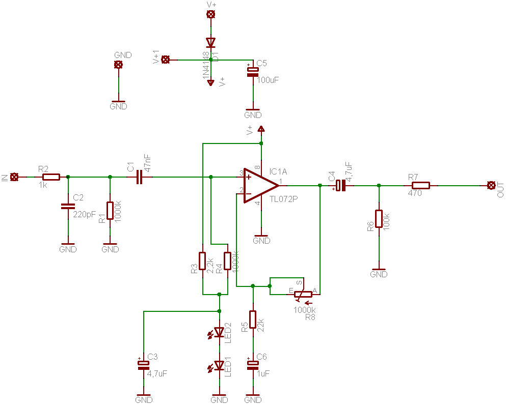

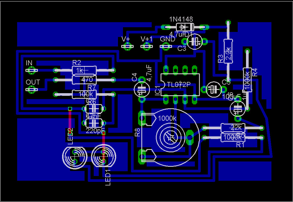

    Złożyłem przedwzmacniacz według tego schematu:
    http://www.freeinfosociety.com/electronics/schematics/audio/pictures/guitarpreamp.gif
    I nie działa : (
    Podpiąłem go pod oscyloskop i generator. Sygnał tracę za rezystorem R1 : (
    Zasilanie na odpowiednich nóżkach scalaka jest. Sygnał mam o RWY= 600om
    proszę o sprawdzenie wartości elementów, i poprawności schematu i płytki.

    Jeśli sygnał znika za R1 to może spróbuj wymienić C1 na nowy. Jeśli to nie pomoże to wylutuj IC1 i sprawdź czy za C1 jest sygnał. Jeśli sie pojawi to oznacza ze IC1 jest uszkodzony i jakimś cudem zwiera sygnał do masy. Sprawdź także dokładnie płytkę, czy czasem ścieżki za C1 a przed IC1 nie są zwarte z masą lub innymi ścieżkami.

    Dzięki ja_dzik, za pomoc. Pierwszym problemem był, jak można było sie domyślić, mój głupi błąd. Niechcący zlutowałem ścieżkę sygnałową, za R2 (nie R1, przepraszam za błąd) z masą. Po drugie, był to uwalony WO. Informuję również wszystkich, że schemat jest jak najbardziej dobry : ]

    Cieszę sie że mogłem pomóc. W mojej przygodzie z elektroniką jak coś nie działało to na 90% była to wina albo źle zaprojektowanej płytki, źle wykonanej płytki albo zwarcia na płytce wynikające z używania za grubego grotu. Czasami był to także błędny schemat, a niesprawne (głownie nowe) elementy to jest na prawdę żadkość. Zazwyczaj winy należy szukać po swojej stronie.
