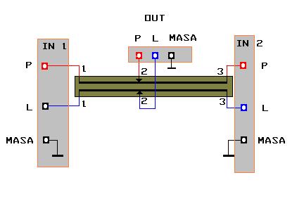

    Najprościej
    Jak zbudować crossfader do mixera dla MP4 i discmana?
    Co prawda ma to rozwiązanie parę wad ale jest chyba najprostsze.
    Wystarczy dobrać charakterystykę potencjometra i powinno spełnić swoje zadanie

    lord_blaha napisał:
    specjalny potencjometr crossfader możesz kupić....
    Taki "specjalny potencjometr" działa dokładnie tak jak to przedstawił dedopl. A specjalny - no cóz lepiej wydać pare złotych więcej niż wstawić topornego telpoda za 5zł.
    Istnieją rozwiązania ze sterowaniem napięciowym - eliminują trzaski które najczęsciej pojawiają w przesdstawionym rozwiązaniu (nagromadzenie kurzu w potencjometrze). Stosowane są w droższych mikserach.
    Jedno z nich:
    http://www.simple-answer.com/vac-crossfader.jpg
    http://www.simple-answer.com/DIY.html
    Dla miksowania stereo - zdublować układ.
