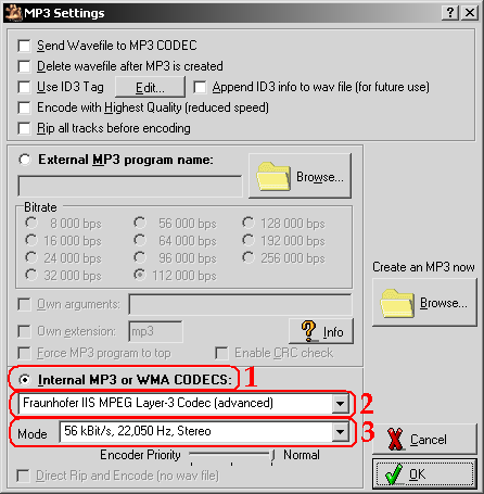

    Witam! Mam taki problem z tym programem,potrzebuje zainstalowac zewnetrzny kodek aby przetwarzac audio na MP3 z jakoscia minimum 128KB/s,wewnetrzny pozwala tylko do 56KB/s.Czy moze mi ktos podac gdzie to moge znalesc i jak zainstalowac?Z gory dziekuje i pozdrawiam.

    Nic nie trzeba instalować - wystarczy plik lame_enc.dll przekopiować do katalogu w którym zainstalowany jest AudioGrabber.

    Menu Settings > MP3 Settings. Z rozwijanej listy kodeków wybierz LameEnc.
    Jak zainstalować zewnętrzny kodek MP3 128KB/s w Audiograbber?
    Z listy Mode wybierz odpowiedni bitrate, może to być 192 kbit/s

    Jak rozwine liste kodekow to mam tylko audioograber i i drugie uninstall wiec nie jest tak jak kolega w zalaczniku pokazal.O co tu chodzi?

    Zauważ, że mam zaznaczoną opcję Internal MP3 or WMA CODECS, a nie External MP3 program name.

    1. Ta opcja powinna być zaznaczona.
    2. To jest lista wyboru kodeka.
    3. To jest lista dostępnych trybów (ustawień kodeka, m.in. bitrate).
    Prościej już nie potrafię. Wersja 1.62 i 1.83 tak ma.

    Dziekuje juz wrescie ustawilem.Nie wiedzialem ze trzeba ustawic kodek wewnetrzny :D Ja mialem zewnetrzny.Dzieki.Pozdrawiam
