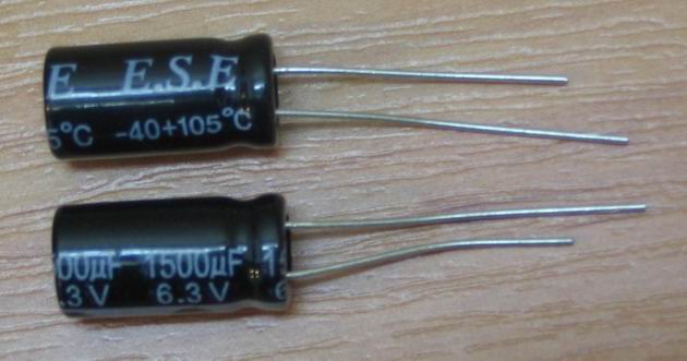

    Witam jestem początkującym elektronikiem i mam jedno zasadnicze pytanko
    dotyczące napięcia kondensatorów czy pod taki oto kondensator muszę podłączy napięcie równe 6.3V czy może być mniejsze proszę o pomoc .
    Napięcie kondensatorów, jakie napięcie podłączyć?
    #2 3882858
    kazmod
    Posty: 460
    Pomógł: 37
    Ocena: 8
    Tak! oczywiscie, zawsze moze byc mniejsze, nigdy wieksze. To co na zdjeciu to kondensatory elektrolityczne, moga przenosic prad zmienny (np. sygnal, filtrowac skladowa zmienna), tylko wtedy, gdy jest na nich napiecie polaryzacji, stale napiecie mniejsze, od tego, o ktorym piszesz.
